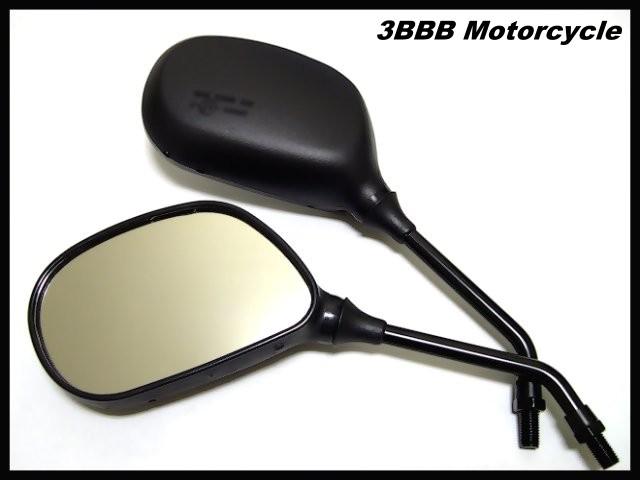

Народ! Вот подумал заменить стоковые зеркала, какая там резьба идет, вроде должна подходить от большинства мотоциклов? А зеркала отакие ->
Если есть два способа, простой и сложный, то выбирай сложный, так как он проще простого способа, который тоже сложный, но ещё и кривой
Змінено: 03.01.2011 р., Quilly
03.01.2011 р. відповів для Quilly
резьба  М8  01_smile
по вопро
03.01.2011 р. відповів для pitbull
резьба  М8  01_smile
Спасибо! Резьба как раз 8, значит буду брать01_smile
та  неза что 20_drinks
по вопро
у меня стоят очень похожие зеркала - они мне намного больше нравятся, чем стоковые 01_smile
