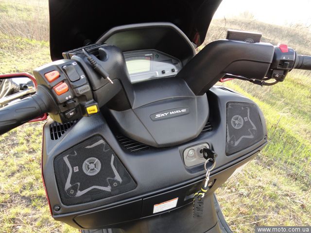

Всегда интересовало, что за приблуды-кнопки на левой рукоятке
up-down - (сам я дурак=свет на ходу регулировать, луч вверх-вниз?) - ЭТО ПЕРЕДАЧИ ТИПА  03_biggrin
power - ну то понятно, режим тобой описанный
желтенькая - опять сам допер - D-M - переключение drive - manual  03_biggrin
Хоть пост теперь удаляй 02_sad
типтроник "ап" энд "давн", а серая кнопка пауер 26_newrussian
посчастливилось как-то прокатиться 56_yahoo так без пауера сердце в пятки ушло 58_preved
