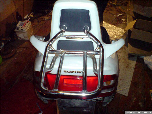

Привет Александр.
Все совсем не так)) 47_mail
Я хотел сначала синий , на нём кофр был у, но мне сказали что синий будет в ещё через две или три недели, а этот в наличии . Я же думал мне нужен синий у меня к тому же экипировка комбез синий остался от дрозда,ну как же я хочу конечно в экипировке по городу ездить 62_sarcastic  потом самому смешно было от этих мыслей. и как говорил дело было к20 числам сентября  и потом получать мот в тарнспортной компании было непонятно как грузить и возить. В итоге посмотрел подумал(это глаголы 03_biggrin  помотрите шоу уральских пельменей "из милиции в полицию" на ютубе )))
Так вот посмотрел кучу фотографий с точными коцками , в итоге получил что ожидал, но более того он реально в классном состоянии и резина и колодки очень далеки до износа при пробеге 19000 с копейками.
багажник теперь мне кажется ботлее удобным чем кофр. На дальники может быть он и был бы актуален, но мне скут нужен только для города, может иногда до соседненго Сургута (45 км прокатиться) и на багажник тоже можно можно что закрепить он не игрушечный как я понимаю это дажже оригинал сузуков, вообщем добротная весчь)) и кофр не нужен , под сиденьем такое пространство что мне по работе можно ездить картриджи возить)) 58_preved  большие 49_music  поставил плеер на перекладину с маленькими колонками, но прибавлять громкость удобно ручка крутилка а не маленькие кнопки. 49_music  прада провод минусовой не надежно закрепил когд была собрана морда он отвалился, так что пока как слышно на ходу не знаю.
Так что багажник- Классный , можно хоть сумку на него тяжёлую пауком закрепить 56_yahoo  Реально доволен))
и стекло маленько по городу тоже классно , и немного дерзко 07_dirol
