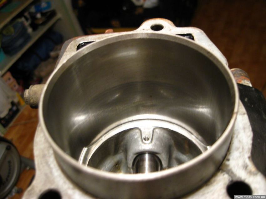

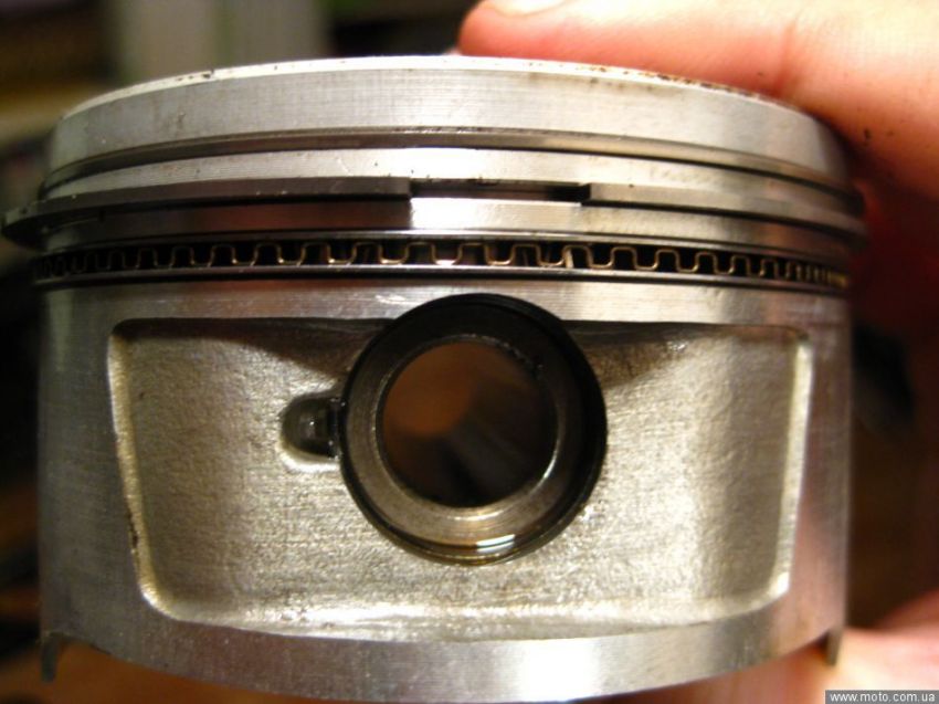

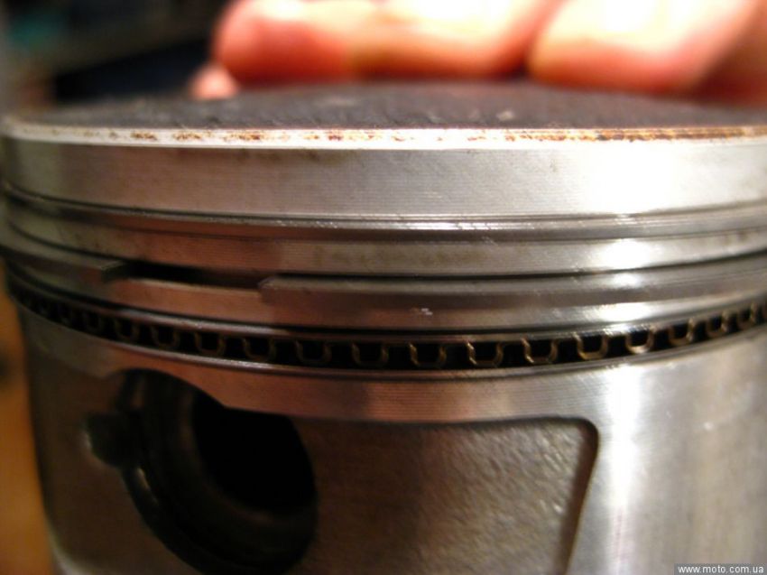

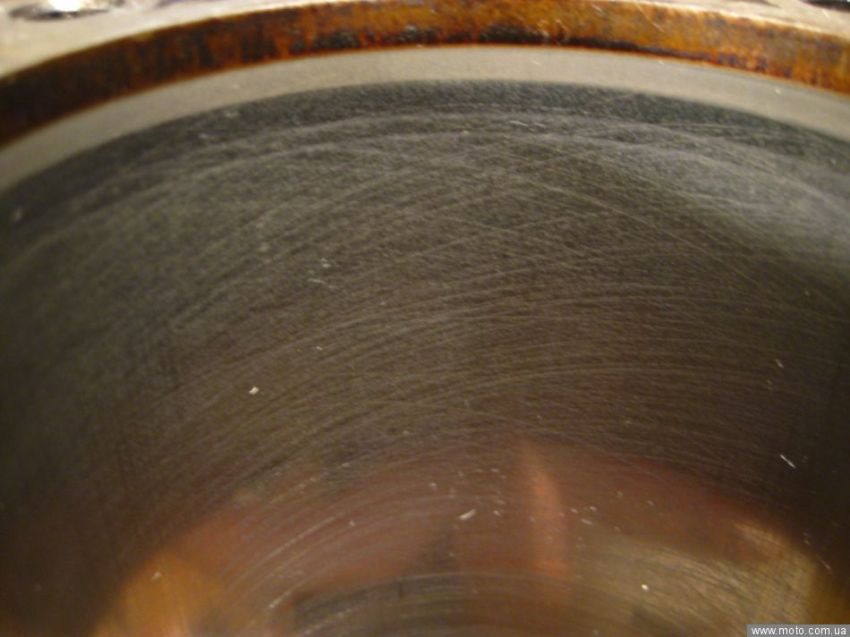

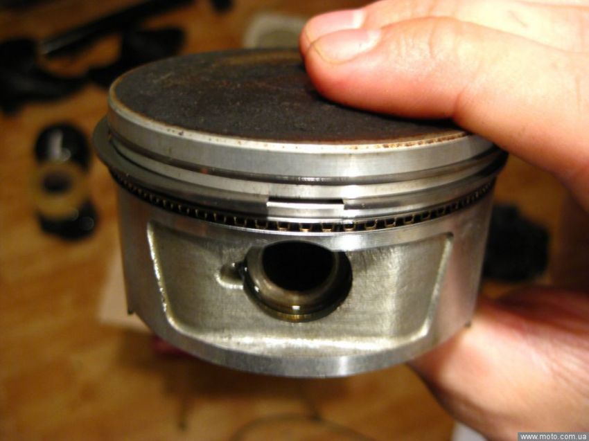

у меня на хадо 30000км на китайской 250-ке после вскрытия было вот так все:

Ну не спеши, хадо подействует и будет все Ок.
теперь смотрю в день по несколько раз, и все время минимум.
И кстати еще поездишь на минимуме и будешь искать:
распредвал, выпускной рокер, прокладку под головку, прокладку под цилиндр, поршневые кольца и сальники клапанов.
Цену озвучить или сам испугаешься и масла дольешь !?
