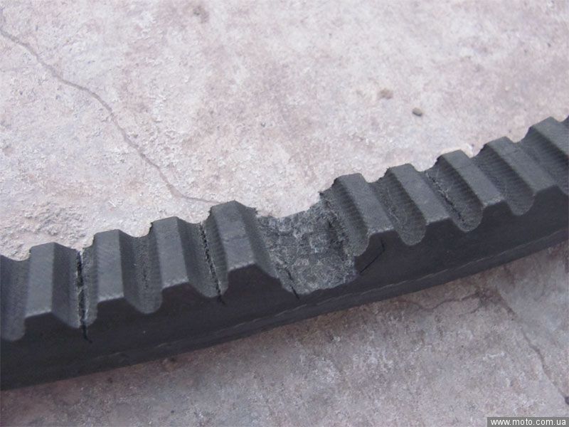

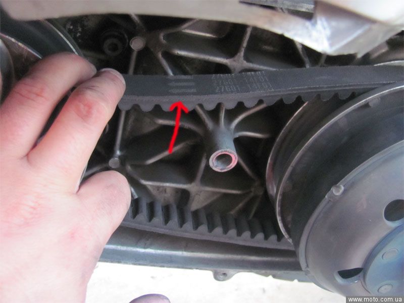

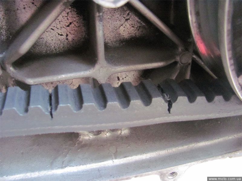

Поддерживаю на 1000% SergioStreet по поводу экономии на ремне. Сам пошел по пути экономии в прошлом году и в начале сезона взял ремень Athena (типа Италии). Так вот это говно проехало ровно 1000км и все, ему амба. В итоге - выброшенные 500 грн и все равно - новый ремень. Кстати, я на форуме в августе прошлого года кажется выкладывал фотки этого ремня....  24_bomb
вот твои фото для желающих сэкономить 17_wink
и того замена ремня тебе обошлась в 1750грн вместо 1250грн  03_biggrin
