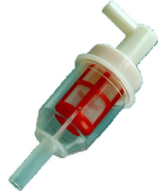

• Возьмите длинный топливопровод (около 45-50 см )стандартной топливной трубки и разрежете его посередине.
• Возьмите простой топливный фильтр и сделать небольшое отверстие в центре (не в пластике, а внутри самого картонного фильтра ) .
• Подключите фильтр к топливной магистрали с обеих сторон.
• Подключите одну сторону , к сапуну двигателя.
• Заглушите оригинальное отверстие в коробке воздушного фильтра (очень важный , чтобы герметизация отверстия была плотной и безопасной) .
• Вы можете использовать обычный винт нужного диаметра или герметик для герметизации).
Сделайте отверстие в верхней крышке воздушного ящика в том месте, как показано на рис Это отверстие должно быть соразмерно с диаметром трубки для того, чтобы это было герметично и закрепите новую трубку.
Убедитесь, что топливопровод находится внутри воздушного крышки коробки не более 2 см (чтобы избежать контакта с подачи воздушного шланга - Фотографии 6 и 7).
1. Используйте только обычный топливный фильтр, как показано на рис 3 и 8.
2. Поместите фильтр точно, как показано в pic8.

Вентиляцию картера глушить нельзя.Просто ставят маслоуловитель(в данном случае топл.фильтр).
Инженеры чуть не додумали,и на больших оборотах,вместе с воздухом,выплевывает масло.
Умелец решил проблему топливным фильтром,воздух проходит,масло нет.
А че? Чем не выход?

Фильтр топливный лучше брать дизельный, там не бумага, а сетка.
Раскисать не будет.

Глушить заводской штуцер на воздушном фильтре и делать новый в указаном месте. и в фильтре сделать отверствие в бумажном картридже.
20.10.2015 р. відповів для AndriyT
То есть мы просто в магистраль циркуляции газов "врезаем" фильтр? ничего нигде не глушить?
В картридже, не в корпусе фильтра? Это для лучшего прохождения газов?
Да, и еще вопрос. Автор идеи пишет "врезать новую трубку в верхнюю часть фильтрбокса" И ссылается на рис. которого я не вижу. Никто не подскажет куда точно врезается новая трубка?
