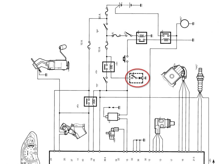

Всем доброго дня. Кто может подсказать, чем можно заменить концевой выключатель на боковой ножке (378440-11D10)? Как то не хочется выкладывать за оригинал 40$. 06_question

Скутер пришёл из Японии с отключенным концевиком. На разъёме подключения концевика стояла сервисная (заводской оригинал) заглушка. Выключатель обработал "Контакт 60". Работает. Вопрос - как надолго? Япошки ж не просто так отключали. Кстати, зачем в выключателе последовательно с контактами стоит диод? Какую роль выполняет?
Гасит ток обратной самоиндукции в катушке реле.
06.02.2020 р. відповів для pashaburgman
?? Диод стоит последовательно с размыкаемыми контактами и катушкой реле. При разрыве цепи питания катушки (размыкании контактов выключателя) индуктивность катушки реле будет стремиться поддержать ток через катушку... но цепь то разорвана (всплеск напряжения на катушке - да). Но чем диод то поможет? Он в этот момент уже отключён, одиноко болтается на массе... Если б хотели погасить всплеск напряжения на катушке, поставили б параллельно ней конденсатор...

Кажется, понял! Диод не даёт появиться искре в момент разрыва контактов. В момент разрыва на верхнем контакте из-за самоиндукции катушки появляется всплеск высокого напряжения ОБРАТНОЙ полярности. Но пробой не происходит, т.к. нижний контакт не соединён с массой ("разомкнут" диодом). Диод стоит высоковольтный.
06.02.2020 р. відповів для Skywer
скорее всего для исключения так называемого дребезга контакта диод предназначен

...или чтоб исключить самовозгорания, если бензином облили при заправке или в ДТП
