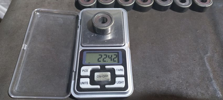

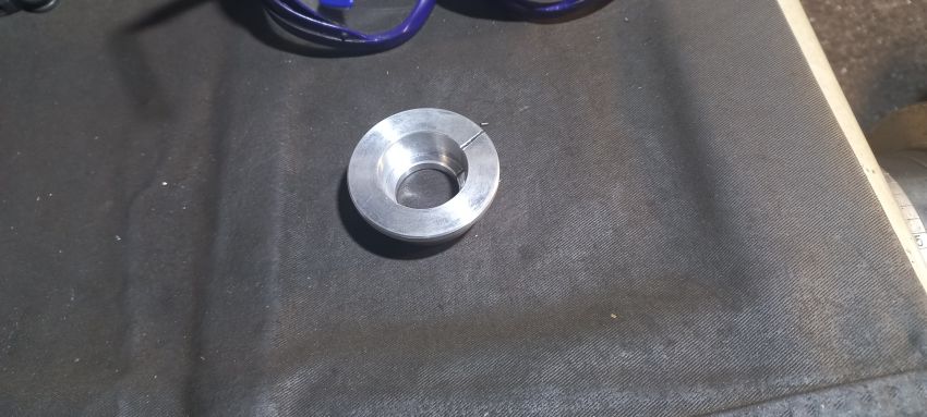

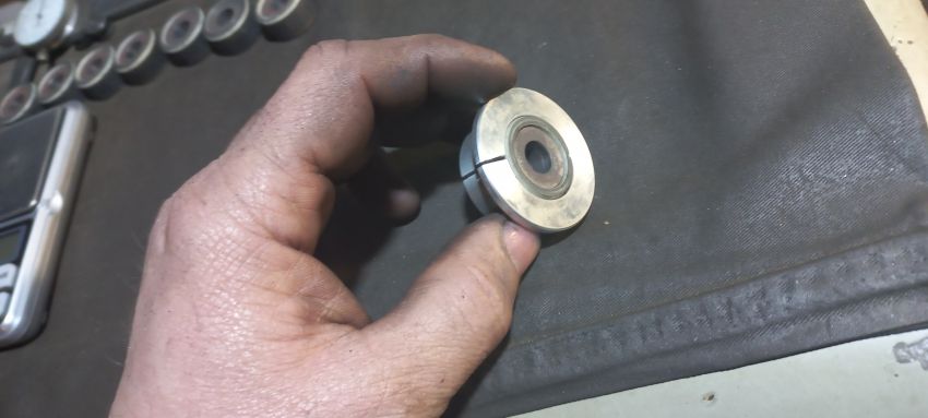

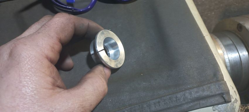

Облегчение роликов  вариатора  на примере  роликов Скай400.Для этой процедуры,точится разрезная оправка из дюрали,что бы  кулачками не повредить оболочки ролика.
Далее,предварительно взвешиваем ролики.Разница плавала в пределах 0.2грамма.

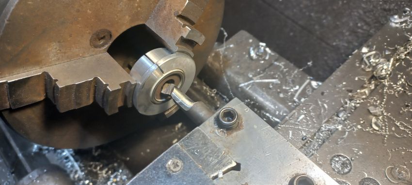

Затем,растачивается отверстие,по немного,с промежуточным контролем веса.
Отверстие в ролике,по заводу,было довольно криво просверлено,в четырёх роликах,биение(несоосность)достигала  1мм.По идее,ни на что  не влияет, но все же....

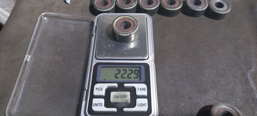

Результат.Сотыми долями можно пренебречь...
