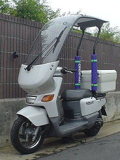

28.10.2015 р.
Блин где крышу вот такую найти???
