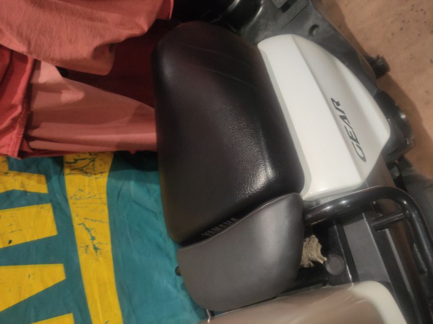

Господа Жироводы всем доброго дня, нужен совет.
Как сделать пассажирское седло на Ямаха гир 4т.
Есть желание сделать откидную, т.е когда я сам - спинка сидения, когда с пассажиром откидывается как сидушка пасса.02_sad
Помогите, если есть идеи, или кто-то воплотил в жизнь.....
Змінено: 27.01.2022 р., odessada
04.07.2022 р.
Я себе сделал такое дополнениеВдвоем с супругой хватает.Сильно ,,"на хвост"  не хотел нагружать.
Хотя вдвоем и полный задний ящик груз получается очень приличный
10.07.2022 р. відповів для odessada
Сделано. Седло съемное.12_cray05_shok
