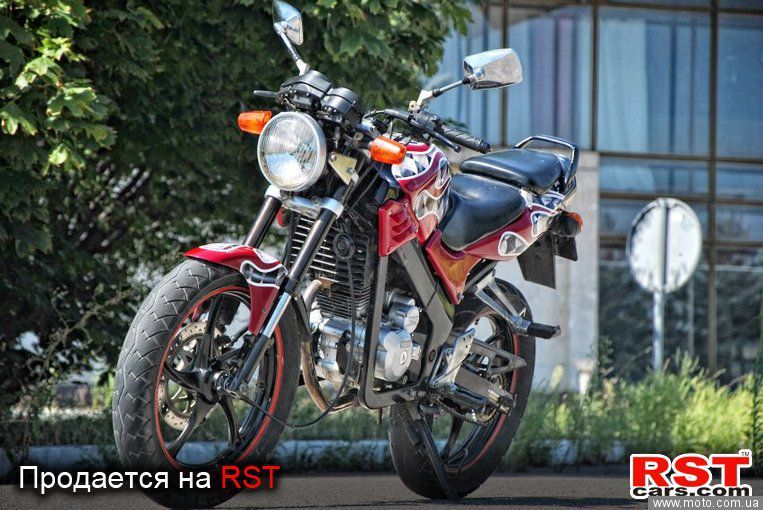

не плохо сделано 18_good
Откуда эти фото ?
Где можно узнать подробности ?
Косынки крепления фары - самодел ?
vaperist
28.09.2011 р. відповів для Aliance
лазил по продажам мото и нашел 01_smile
Откуда эти фото ?
да тут и крепления двигателя переделаны
28.09.2011 р. відповів для Vovannn
Получается что фара кперьям двумя хомутами крепится...
Здаётся мне , что при движении она будет дрожать мелкой дрожью.
Не будет. Товарищ переделывал на зонге 250 так же фару, ставил явовскую. Сами крепления выполнил из нержавейки.
