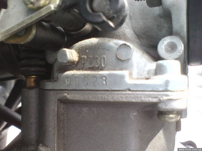

Братва, если не сложно , гляньте точную маркировку карба с ускорительным насосом, очень надо, всю тему перерыл, не могу найти.

10.03.2012 р. відповів для avast
оно, не?
