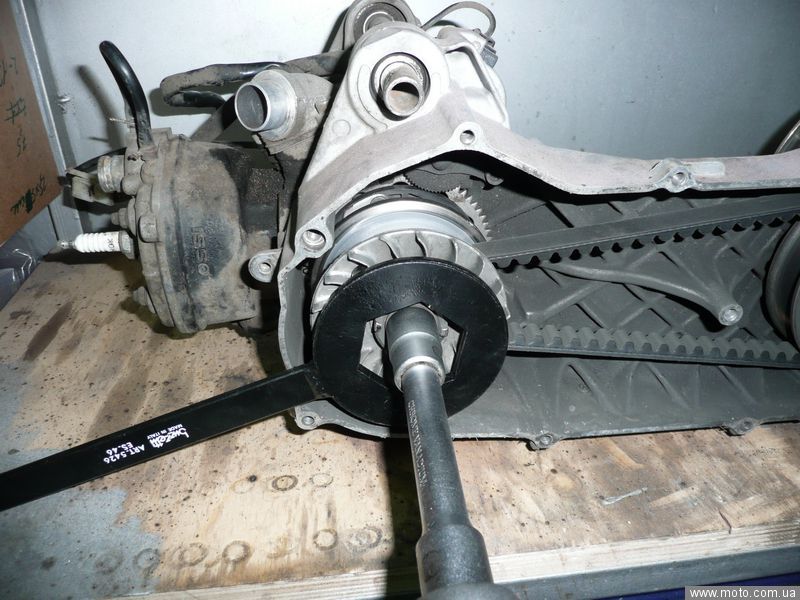

мужики,
для чего этот ключ ?
а то в каталоге написано что для снятия сцепления,а на фото вот варик разбирают.
Так він і є для щеплення а тут просто мабуть було лєнь його зняти з іншого ключа тай разом відкручують
http://xmages.net/storage/10/1/0/c/2/upload/f49c4741.gif
Доборолась Україна до самого краю,
гірше ляха свої діти Україну розпинають!
14.11.2010 р. відповів для qingqi
а как тогда сьемник для варика выглядит ?...
меня жаба давит просто покупать такой ключик,хочу замутить сам 35_hang

Такие есть в продаже и недорого...

15.11.2010 р. відповів для qingqi
мужики,
Вышо на приколе?  30_crazy
там ключ со штырьками, которые можно всунуть в отверстия на колоколе сцепления, а так же удержать лопасти крыльчатки варика, хочешь то, хочешь другое. и там отдельно вороток с головкой на фото, а не цельный ключ, как ты подумал 30_crazy
ну а вообще, откройте для себя пневмо-пистолетом с головкой. вот такой весч 18_good  18_good  18_good
не нужно никаких фиксаторов и съемников, тупо выкрутил-вкрутил. все делается на раз-два за 2мин! 18_good и варик и сцепа

15.11.2010 р. відповів для SergioStreet
да я и не думал что цельный ключ,
удивило меня просто это фото
Если я правильно помню, то их там как раз два...
ЗЫ: Юзайте цепные съемники и не шатайте мозг...
таки да,два,
и про отлом лопастей я уже думал,поэтому и спросил.

Я вообще пользуюсь вот такой темой
Да,может для этого надо снимать свечу,но зато я уверен что не погну коленвал,как это происходит при использовании сьёмников которые стопорят варик.  01_smile

15.11.2010 р. відповів для Rom4ik
мне что-то совсем не понятно,куда эту штуку совать что-бы снять варик ?
Сообщество Пенсионеров 19+(закрытая ветка)Валерьевич
15.11.2010 р. відповів для Indian
Вместо свечи вкручиваеться.
Honda dio af28(сезон 2007)>Honda dio af 35(сезоны 2007-2008)>Yamaha Jog\Honda Dio Fit(сезон 2009)>Peugeot Speedfight2 (сезон 2009)>Honda NS 50F(сезоны 2009-2010)>Gilera Typhoon(сезоны 2010-2011)>Husqv
и заклинивает поршень соответственно ?
Поршень стопорит и всё.

16.11.2010 р. відповів для Rom4ik
я када молодой и глупый был тоже таким стопором пользовался, пока не подумал что именно происходит с сепараторами и коленвалом в целом от такого откручивания...

16.11.2010 р. відповів для boroda
Ну мне говорили,что может образоваться биение на сепараторе... но я хз...
