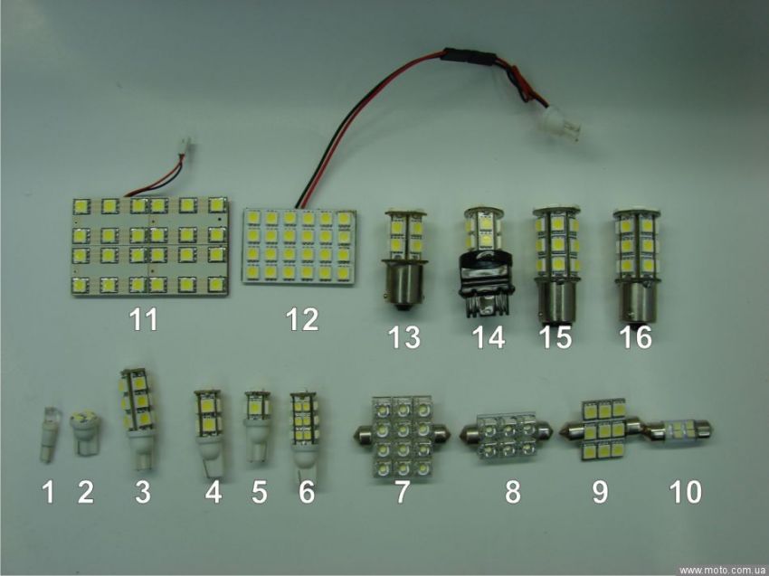

привет)
хочю утсановить себе вместо штатных (уже свое отсветили) лампочек вот такую(№15,16)
где такую
достать?у ас негде не продаетсо 27_dash
28.09.2011 р. відповів для urbanracer
Ваня вроде на Бегемото себе такого типа брал, спроси у него 20_drinks
Не, рекомендую.
Читай Тыц Поймешь, почему.
