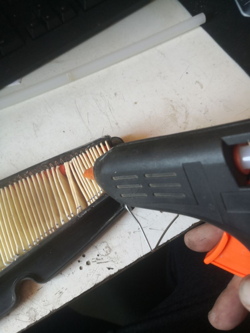

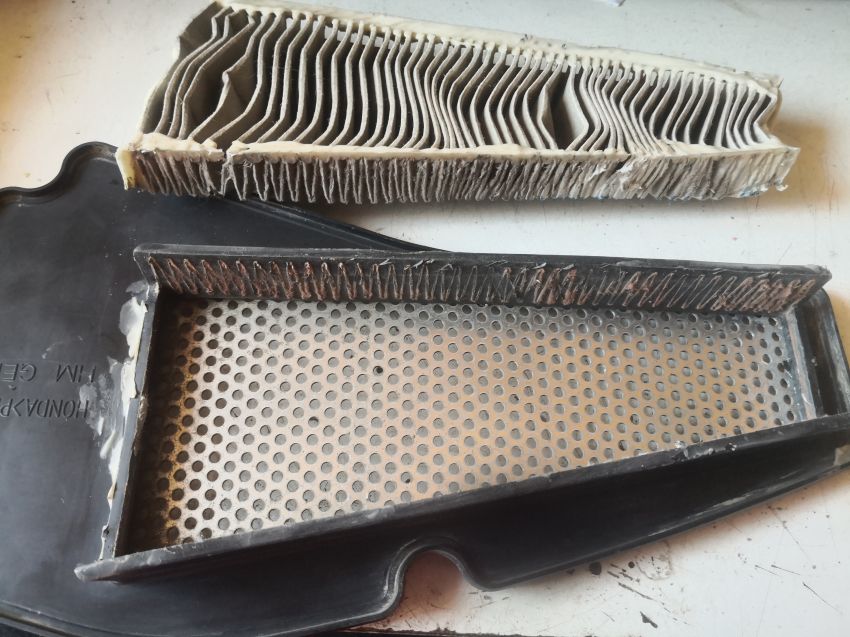

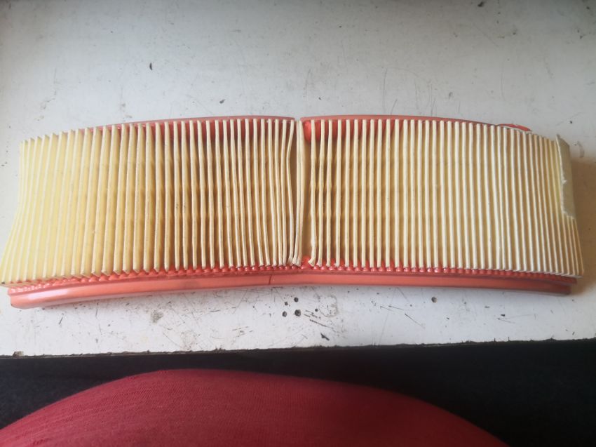

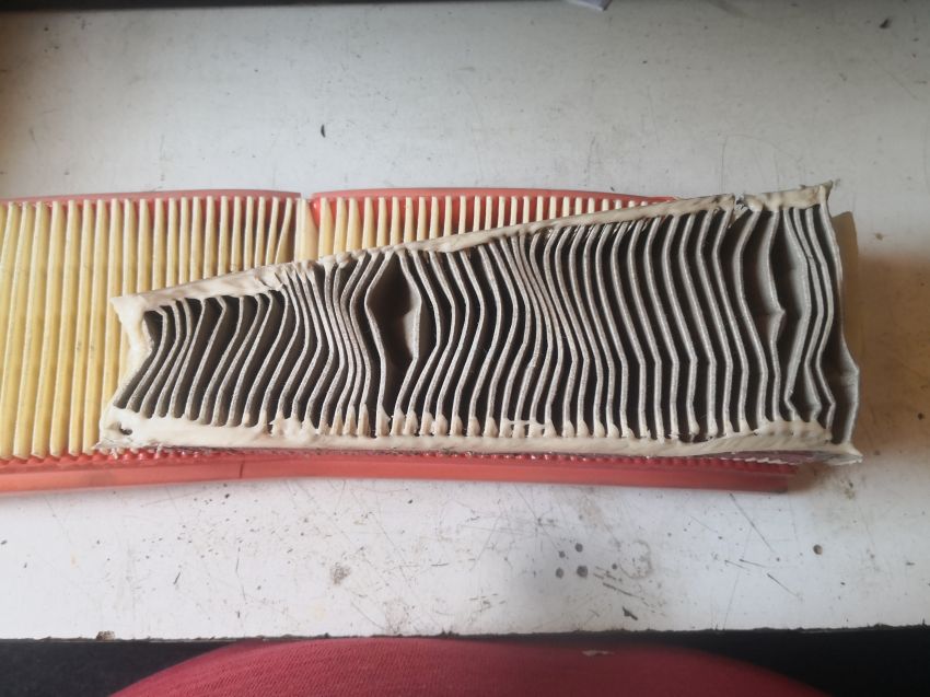

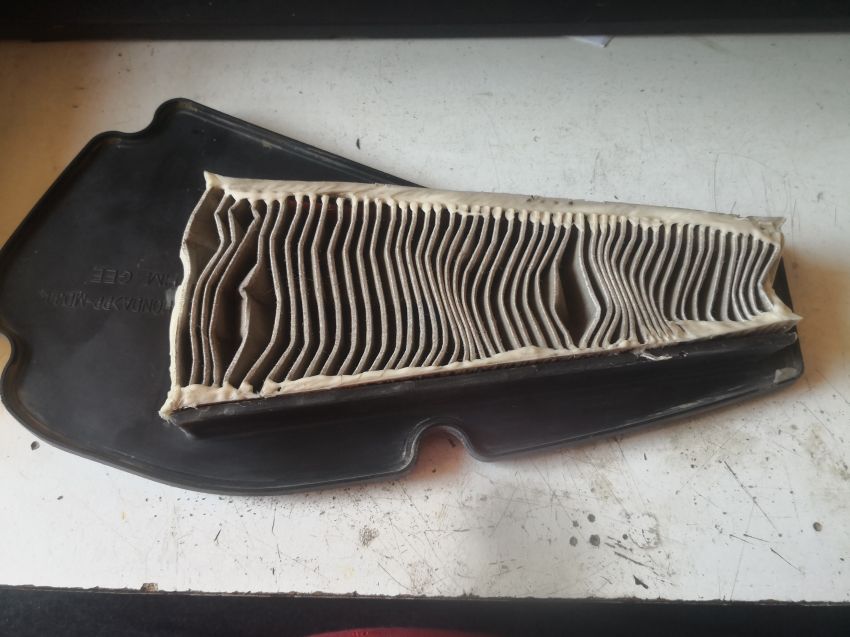

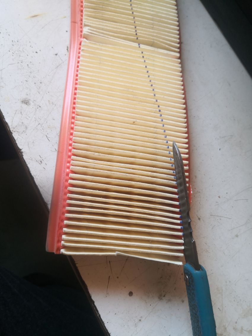

Настал час заменить воздухан. Колхозим.17_wink
