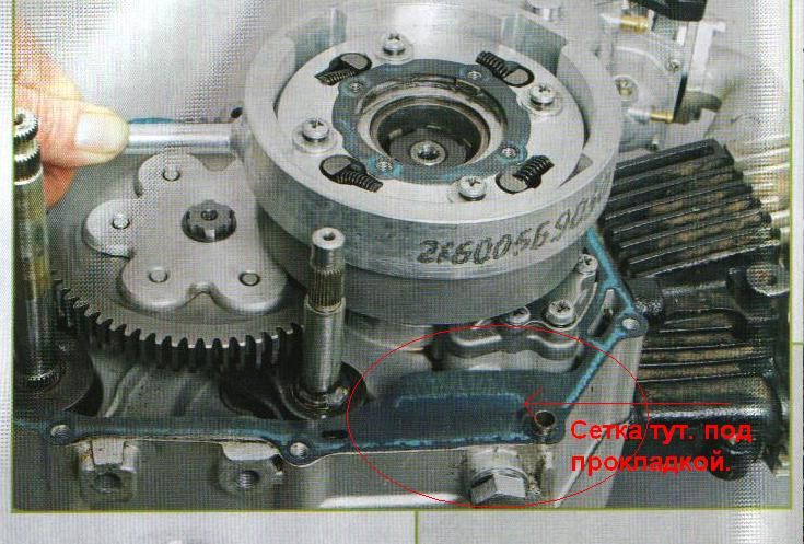

Как я и думал...привод маслонасоса сломался,а точнее звездочка выдетела из фтулки и тупо проворачивалась...завтра фото прикреплю со всей этой "котовасией". 21_umnik
14.07.2012 р. відповів для Wicker
не факт что в коробке игольчатые стоят, сейчас в основном все шариковые радиальные ставят. а по поводу центрифуги в сцеплении - найдите фото сцепления всборе со снятой крышкой нажимного подшипника и я всем покажу где там грязь собирается и мелкий абразив. дело в том, что это настолько мелкие опилки люминтия, что при таких оборотах они прессуются в отведенных для них местах так, что их от такого же люминтиевого корпуса не отличишь пока не ковырнешь отверткой. у меня пробег почти 5000, сетка после первой чистки  300 км дальше чистая, а вот в сцеплении каки много. так что эффективность центробежной очистки недооценивать нельзя
