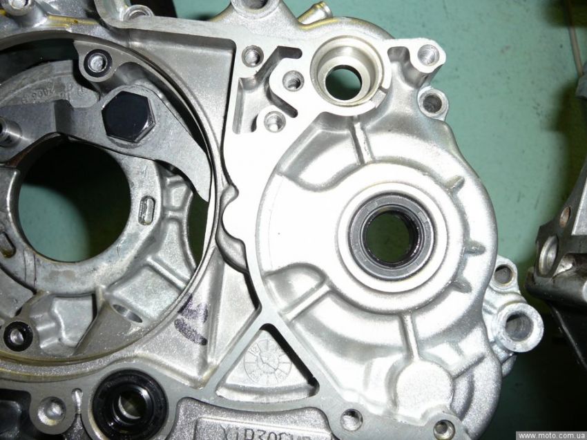

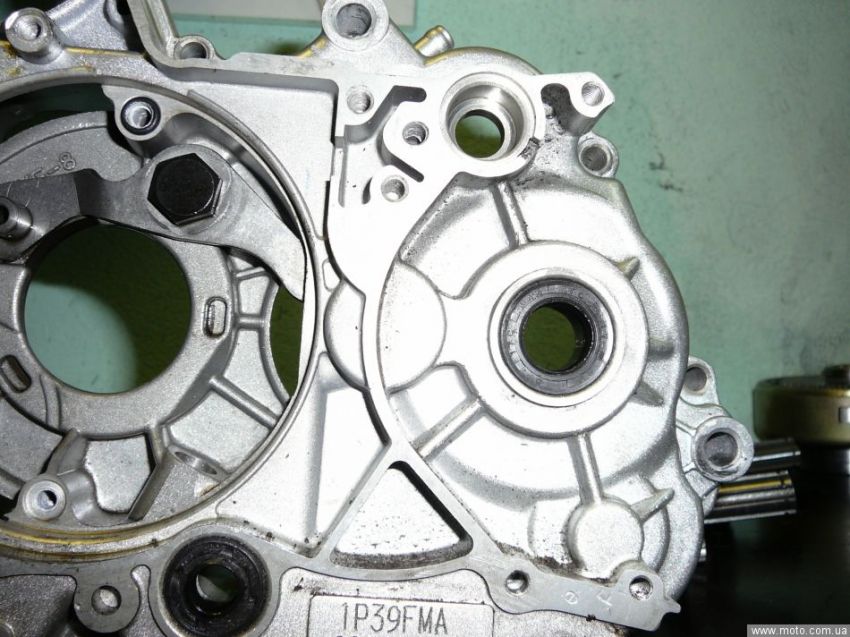

Или здесь, или в теме скутеретт уже описывалась разница в картерах снаружи (даже с фото)...поиском не могу найти, постоянно выскакивает предупреждение о каком то вредоносном ПО...(глюк ? 06_question )
Змінено: 02.09.2015 р., stnslv
02.09.2015 р. відповів для stnslv
не это??? http://www.moto.com.ua/forum/topic-83389/%EA%E0%F0%F2&cr=and&u=zhecka&stimes=0&all_v_pst_place=on&s_ch=&s_m=&s_god=2015
02.09.2015 р. відповів для tsinik
Нет, нет...фотки были наружных сторон левых картеров. На левой половине, над валом ведущей звезды есть выпуклые отливы...так под подшипник отливка крупнее, чем под игольчатый.
Помоему пришли к выводу - что 50 и 72 сс идут с игольчатым, а 107 сс с шариковым.
я так понял вот эти места отличаются ?
Помню,была такая дискуссия(про разные размеры отливок).Ходил,смотрел на картер своего мопеда,увы-установлены игольчатые.В стоке на моём 107 кубиков.
В последствии покупал картер на запасной двигатель,так брал именно под шариковые подшипники(коробка под шариковые есть).
02.09.2015 р. відповів для 6barakuda
Да что там увидеть можно?...засрато всё...
Четко помню фото с картерами, найти немогу...
Вот только пытался зайти в тему ,,КПП 139 fmb..." вылазит красный экран с предупреждением - вредоносное ПО...
ЭТО у меня одного?...или что-то с сайтом?... 27_dash
блин...скриншот немогу сделать...
Нет,там всегда шариковый.На другом конце этого вала может быть или игольчатый или шариковый.Смотрите левее на другую отливку,там тоже вал и в зависимости от диаметра игольчатый или шариковый.
нашел. но фото сделано изнутри. кстати, тюнинго по взрослому у меня открылся без проблем.
а вот фотки снаружи:
Змінено: 02.09.2015 р., tsinik
Да!!! это они! 01_smile

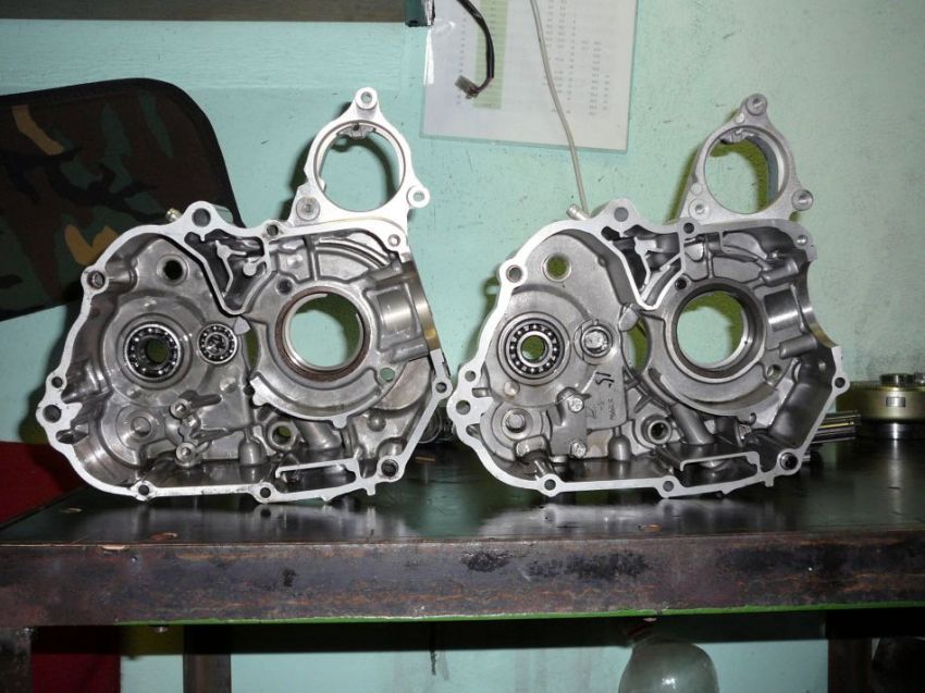

Доброго дня!
Попытаюсь ответить про разницу между «круговой» КПП и обычной, как в мотоциклах.
У меня 107 см, коробка «мотоциклетная», различается конструкцией копирного вала:
1. На торце вала механизм переключения другой, видно на фото.
2. Вилки переключения передач на валу не могут вращаться по кругу, вокруг вала. Круговую не разбирал, но там видимо это возможно.
Соответственно, для перехода с одного вида коробки на другой, как минимум – замена копирного вала и фиксатора передач. Тяги переключателя передач вернее всего одинаковы.
