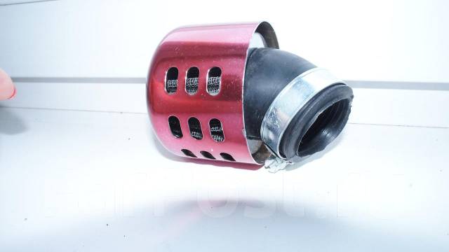

Есть много нулевиков, которые и не нулевики в старинном понимании, с поролоном и корпусом:
Нет доверия к этим фильтрам.Как по мне,воздушный фильтр должен быть бумажный,в корпусе и стоять должен где-то внутри рамы,что-бы меньше попадало пыли и воды.Но это мое ИМХО,а там у всех фломастеры разные.......Короче доделаю свою конструкцию,выставлю фото. 20_drinks

А мне кажется,что паралон промасленный само то.На  бумаге пыль собралась - тряхонул и она опять полетела,часть пролезет всеравно в карб,а прилипшая к паралонке намасленной только смывается,да и менять же нужно бумагу...
08.07.2015 р. відповів для makar1
Толик, но в авто и в мото (нормальных) все таки воздушные фильтры бумажные. Люди давно целлофановые пакеты не стирают 03_biggrin

Согласен старина!Но в пылесосах у них 17_wink тоже бумажные одноразовые пакеты,это связано с тем что если буржуя заставить выбивать мешок от пылесоса,то они и фабрику спалят которая выпустила такой аппарат.Все ращитано на удобство,взял новый и поставил,проехал скока нужно и заменил,пока пыли не насыпалось в мотор.Да и мощность им нужнее долговечности,чему бумага способствует больше чем больше в ней дырки 03_biggrin .Паралон имеет сквозные отверстия в виде лабиринтов и промасленные они не пропустят ваще ничего ибо пылинка столкнется с липкой стенкой в любом случае,так как весч она прямолинейная 15_badgrin И где тогда брать бумагу на эти нулевики,у буржуя выкидывается,а у нас накладно 12_cray думаю так делать,да и не продается как к авто.
