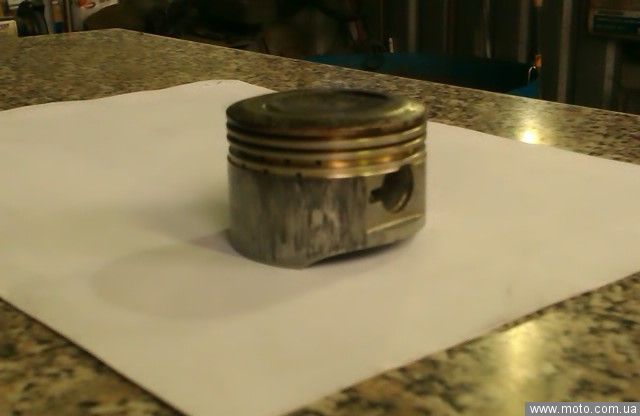

Вопросик у меня тут всплыл,севодня снял поршневую и обнаружил что на поршне на верхней юбке есть серьезные царапины даволно глыбокие, с цилиндром все ок как с магазина,и думаю че так поцарапало и какая причина  может ктото стыкался уже......
масляное голодание , перегрев , для начала нужно проверить всю систему смазки ? а роспредвал снимал ? как там дела с рокерами , осями рокеров , роспредвалом ?
п,с   в этом году че то много паленых поршней , начинаю думать - может дело в бензине ?

... че так поцарапало и какая причина  может ктото стыкался уже......
Именно ,,поцарапало",  по-моему это следы от стальной стружки, алюминий просто размазало бы по стенкам.
В этом сезоне тоже заменил поршень, но у меня чуть другая ,,картинка"url=http://www.moto.com.ua/forum/message-1565114/

привет Стас , не думаю что стальная , скорей всего отрывает сажу, а отсутствие смазки и расширение поршня делает свое дело ,  откуда стальной стружке в цилиндре взяться ?
Прихват поршня(кольцами потом алюминий с гильзы сняло).А от чего? от перегрева,масляного голодания-это кому как нравится,всё взаимосвязано.Нагар никак не попадёт ниже колец,это не двухтактник.Если поршень не родной,может быть низкое его качество(кремния пожалели в сплав,и он больше расширяется).
Да ты прав было чуток голодание масляное после чево я менял кольца и заметил ети следы на поршне......
