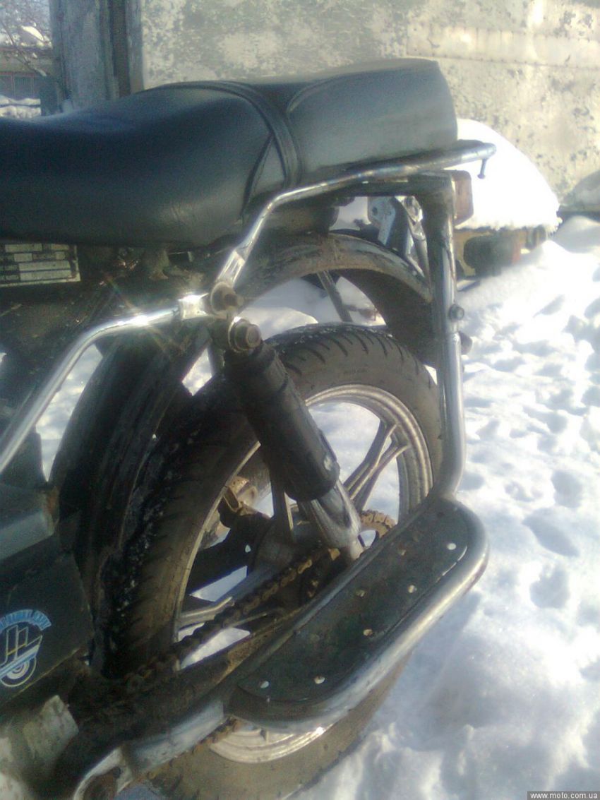

насколько мне память не изменяет, то у них усилие на сжатие меньше и короткими они будут (там колесо меньше и геометрия маятника иная, они почти вертикально стоят). альфа - тяжелая мотопедка. я бы посоветовал самый бюджетный вариант, которым пользовался - активовские двухпозиционные пустышки. все равно со временем просядут и будешь катать на 2 положении. ставят так же ижевские гидравлические. на данный момент у меня стоят джииксмотор газомаслянные. но с нынешним курсом бакса они стоят до утра...
так что лучше подобрать из совкотехники типа минск-восход-иж и поиграться с наставками по длине (это из БУ). или раз и навсегда забыть о траблах и выложить денежку на новые

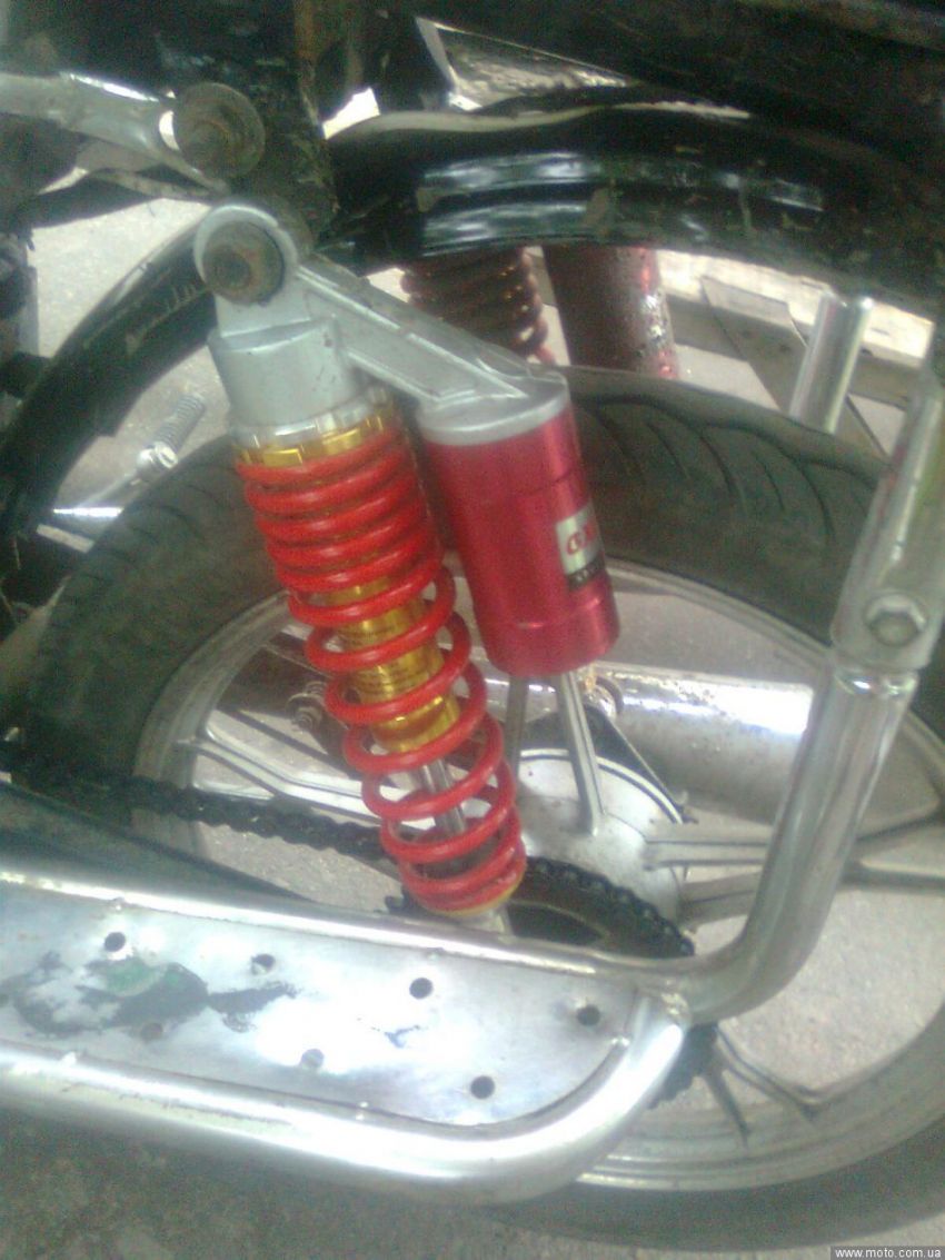

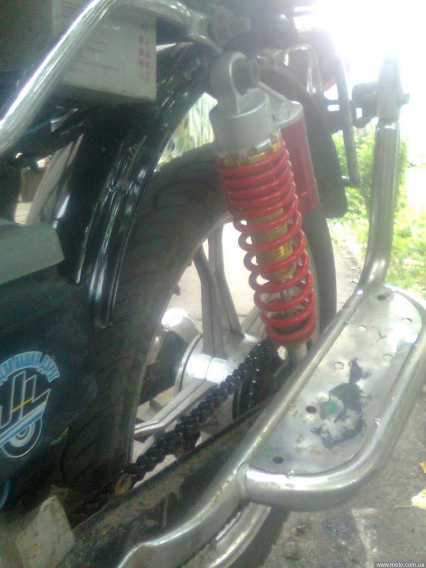

Купи ось ці http://velomoto.biz/show.php?id=2432 , у мене стоять - можеш весною заїхати подивитись 01_smile
 А в них масло є, чи дві пружини, та і все? На вигляд не погані. Ви в по інтернету заказували? А як розмір? У мене зараз на мопеді вжаті, поміряв 33 см.І ціна мені підходить.
27.01.2016 р. відповів для anton15
Вечер добрый.С явовскими всё понял, спасибо за совет. А вот, что это активовские пустышки, они без масла? У меня стоят родные, без масла пружина и всё. Ездить совершенно не возможно, почки следующий сезон не переживут))) мне вот вариант интересен с совдеповскими иж, или минск.Какие  в основном ставят?Какие помягче.  У меня вес 69 кг. Езжу в основном один , в двоём редко.По длине  говорят минские по размеру подходят, а от ижа прийдется доваривать? Буду благодарен за дельный совет.
Разбирал я активовские, масла не было у них с  рождения.
Ижевские не берите, сильно жесткие, да и короткие. Если удлинить, то ездить надо только вдвоём, или с мешком цемента.
Берите минские, только одно НО, перед тем как купить, обязательно проверьте их на наличие масла. Возьмите амортизатор, уприте в пол, и постарайтесь массой тела несколько раз  резко сдавить пружину. Масляный аморт, будет плавно отпускать пружину. А то на рынке сейчас полно не правильных амортизаторов. Да и если сравнить по весу амортизатор с маслом,  окажется весьма тяжелее пустышки. Все из личного опыта.

Да,аморты хорошие,покупал и проверял таим образом,но на 2 сезона,потом начинают работать как без масла,а может убились от езды с пассажиром.
Масло є, вони кращі ніж явовські і мінські, розмір 335-340, на Актив якраз, думаю в Альфи такий же розмір. Брав по інтернету в Дніпродзержинську.

актиовские пустышки:
п.с. родные, ушлепочные, даже на фото не  сохранились. валяются дома пара, с разорванными штоками. на удивление, там толика масла была. но там была езда от кочки до кочки. да и скрипели они нещадно

я себе такие поставил-ненарадуюсь!!! 01_smile
