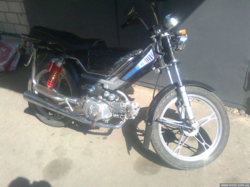

вот фотка с новой альфовской

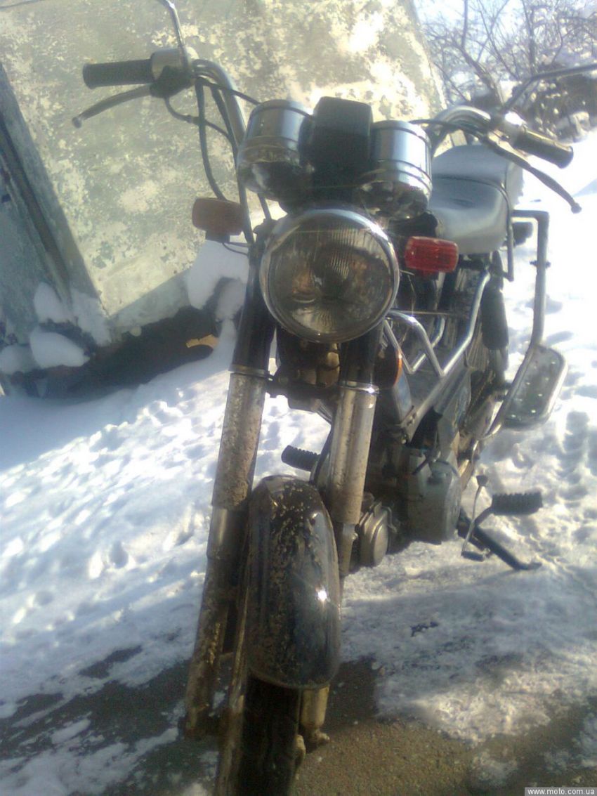

вот фотка со старой:
