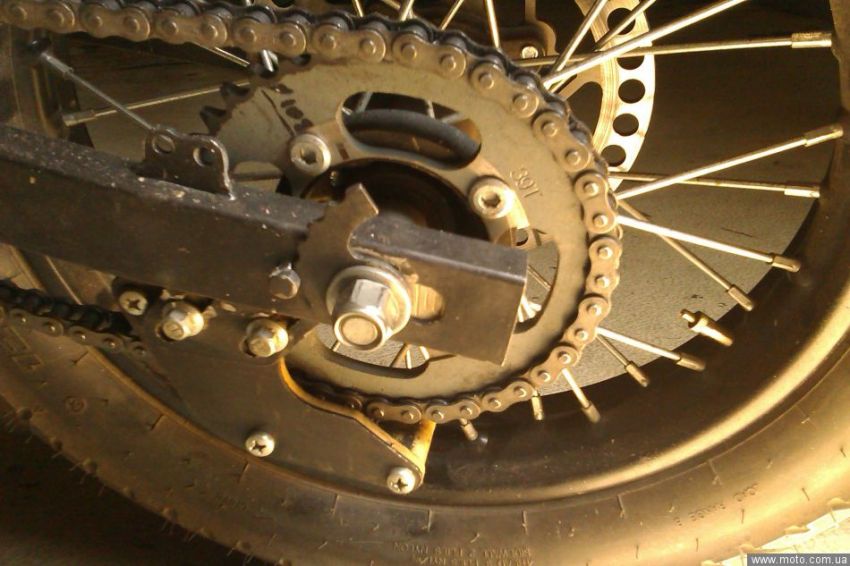

Я вот думаю, а как это дело на эндуриках организовано, что у них и ход заднего колеса огромный (вверх-вниз) и цепь и тормоза нормально сидят и ничего с ними не делается?
Мне пришлось посадку чуть опустить, на 1 см, но все равно что то там позванивает, хотя и в два раза уже меньше

я думал ось маятника опустить чуть ниже. но как прикинул, что пол мопедки придётся раскидать ла и не факт, что потом нормально выставлю и приварю - плюнул и оставил как есть

я думал об установке слайдера или хоть натяжника на рычаге и пружинке. но при торможении двигателем все равно будет дергать. кроме исправления геометрии по оси звёзд лучшего на ум не пришло. правда, пробег код 25000 ,пока и так ездит

А не улавливатель ли цепи это 05_shok здается оно .

как то так
мда..... ну я не совсем понял что там и для чего  61_punish

как то так
это не у меня это у Стаса ( stnslv) , появится расскажет , это улавливатель цепи
26.07.2016 р. відповів для AndrewMount
Да именно такой улавливатель только чуть дальше от оси а перед ним натяжитель, все продается, нужно только придумать как закрепить.
ну закрепить можно обычными муфтами может быть и/или дырочки какие насверлить 01_smile
та Стас и ссылку давал на магазин с этими прибамбасами , надо поискать
п,с   о , нашел http://motogorod.com.ua/index.php?page=shop.product_details&flypage=flypage.tpl&product_id=1217&category_id=145&vmcchk=1&option=com_virtuemart&Itemid=185
