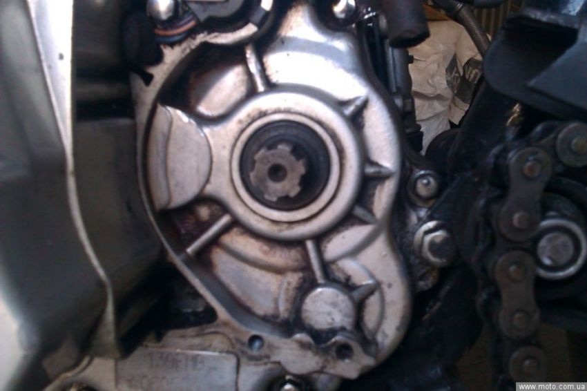

Полез к своему под крышку...так и есть, напутал как всегда... 61_punish
Вот мой картер и у меня игольчатый...
Прошу прощения, предыдущий пост поправил...

закрепляем мат часть , и где какой ? в моей практике таких моторов было два , оба честные 49сс лохматых годов , тот что на фото не знаю сколько прошел , насиловали его сельские пацаны , все живое , только картер продавили , я всегда советовал брать одинаковые моторы , больше запов , даже если порвали коробку, все равно не всю , наверняка осталось что то живое , а на шарик - ролик - коробка разная
