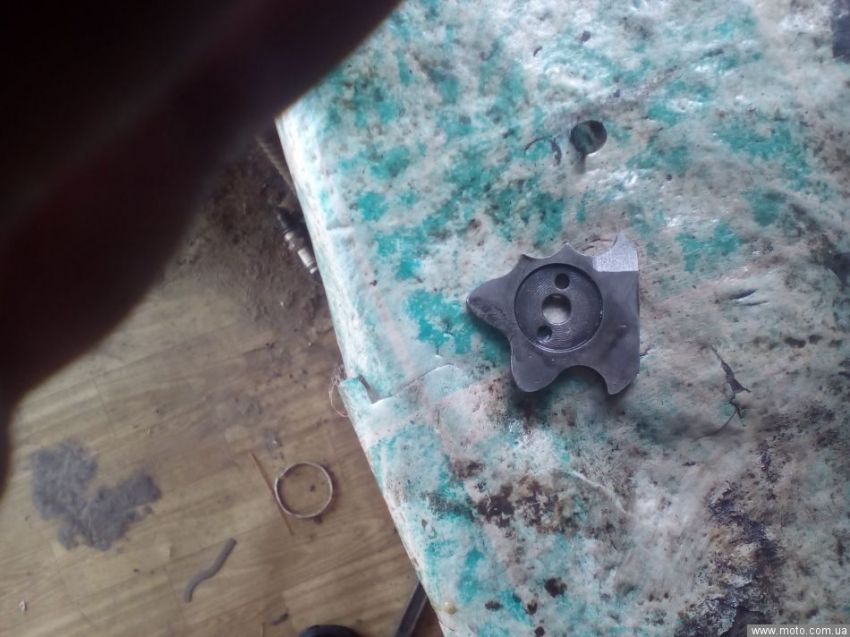

по вот этой штуке
, оказывается это фиксатор линейной классической коробки , первая в верх , остальные вниз , гадость редкая , нейтраль поймать сложно , после 4  N не включить , жуть  19_negative

09.09.2016 р. відповів для 6barakuda
по вот этой штуке
Да,он самый.Имею такой двиг 150сс с классической коробкой,действительно по неудобству переключения -гадость редкая.Можно как то переделать это безобразие?с обычного 107сс детали подойдут для изменения переключения как на 107сс.? 20_drinks
09.09.2016 р. відповів для alikxom
по вот этой штуке
мотор собран и уже уехал , досконально этот вопрос я не исследовал , думаю что есть отличия и в барабане , а может в коробке , проблема в том что там где на круговой  1ая , здесь N (фото) ,  если просто поменять фиксатор то коробка станет круговой , только после 4ой  - будет 1ая , а нужна N ,на вид все очень похоже , выделяется только фиксатор , конечно  если менять все целиком ( коробка + барабан + фиксатор )  то да , круговая коробка под шарик станет без вопросов
п.с  поправочка  21_umnik - у тебя на 150сс сцепление на первичке висит , значит коробка от стандартного каба не станет , если дело только в барабане и фиксаторе то может получится

10.09.2016 р. відповів для 6barakuda
http://www.scooterexpert.ru/sites/default/files/images/TTR125/154-FMI-1-3.jpg ставь такой копир скоростей и не мучайся они одинаковые.

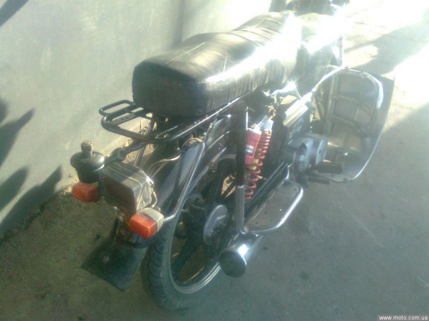

10.09.2016 р. відповів для grossmehanic
Всем доброго дня, я вот смотрел и решил ставить крылья на задний маятник, поставить широкое крыло.
меня забодали постоянные брызги из-под заднего крыла. с учетом того, то зад у меня все равно задран, я себе примастырил заднее крыло от явы. изначально оно было хромированным, но я его щеткой металлической и болгаркой ободрал,  потом пульвером криворуко задул. но по центрам от колеса как раз нормуль. да и короб там не чета моему родному. а, да, дырки под поворотники позаваривал. тупо взял 5 копеечные монетки, малым током проварил и шлифмашиной лишку поснимал. вот что вышло: http://www.moto.com.ua/forum/topic-39730/message-1580658/#1580658%EA%F0%FB%EB%EE&all_v_pst=on#1580658
п.с. цена б/у крыла на авторынке в состоянии "не фонтан" была около 200 грн. а это я приобрел на втормете, по цене 8 грн/кг, за 16 грн. правда, там нет двух кг, но все равно смешная цена. и им выгодно, да и мне приятно
п.п.с. дома так и валяется обрезанное крыло с донорской альфы. зачем его резали - отдельный вопрос. но металл там явно не чета старой яве. крыло от переходной модели, эксперименталки. поините, были такие. сродни ЧЕзам. моторчик еще от 6 вольт, а внешность обновленная, но еще на прямых трубах (не пеналка)
