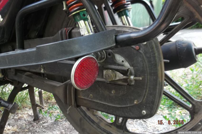

Я для своего мопеда ничего не жалею. Я купил себе 428 цепь немецкую 80675009746 по этому номеру телефона можно заказать нормальные мото цепи. это не реклама мне етого человека посоветовали наши эндуристы.
Не имею ничего против,если цепь брендовая(с уплотнением на звеньях).Но если обычная,как на наши мопедки ставят китайцы....то расточительно(цепь дешевле промывки,смазки и времени на неё потраченного).
За номер спасибо. 01_smile
14.09.2016 р. відповів для Andrey-77
Та користувався я цією пшикалкою, викинув гривень 500, штука класна але тільки для сальникового ланцюга, а так увесь пісок до неї липне ще й потрапляє всередину у втулки і вже після першої рибалки ланцюг починає тріщати. А промивки(0,5л) у мене взагалі вистачило на три рази 05_shok
Так що краще проварити раз в сезон в графіті і мазати мовілем. Я, правда, як поставив захист то заглядаю туди тільки раз на рік весною щоб подивитися чи миші не завелися 03_biggrin і закласти нову графітку, ланцюг вже ходить 18 тис.(Тайвань в в чемоданчику)

Отож 01_smile .Останній ланцюг в мене "ходить"років з шість(скільки в км-не засікав).В основному розтягується,вже на інший сезон треба міняти.
Мені подобається герметичність ланцюга в "ИЖ"а,от там дійсно-намазав і забув 01_smile .
На альфі захист вже зняв(лопнуло кріплення тієї "жестянки")...нема часу поремонтувати.
