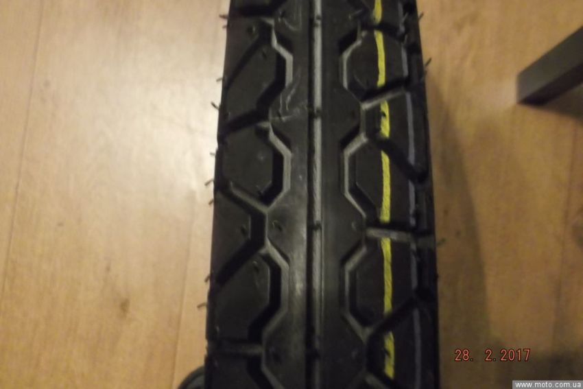

Назрел вопрос о покрышке..
Стоковое не гожое 6 тыс прошла..
Какая на данный момент, хорошего качества покрышки..
Езжу в основном асфальт 90%.. диск литой,покрышка 2.75 х17 задняя..
Вроде индонезия будет норм
http://moto-zapchasti.com.ua/pokryshk...9-pokryshka-275-17-swalow-hs-242.html
Или безкамерку взять
Как она поведет себя,обат(диск) наш ведь не преднозначен для безкамерок...?
http://moto-zapchasti.com.ua/pokryshk...275-17-swallow-mt-352-beskamerka.html
Змінено: 07.01.2018 р., Romak1
07.01.2018 р. відповів для Romak1
брал индонезию-2,5 тысяч полет нормальный-езжу везде

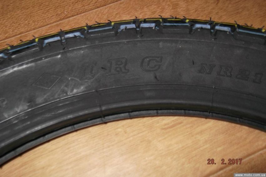

Індонезія добре але є кращі - Індія і  IRC(Японія-Тайланд їх ставлять з заводу на Хонду), остання у мене стоїть то на рівні з Метзеллер ( а він у мене 23 тис до цього пройшов)
