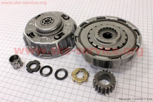

У мене такий, тільки 72сс, пробіг на сьогодні 21000.Замінив корзину зчеплення на дельтовську
стокова була така:
було неможливо настроїти зчеплення, то вело, то буксувало.Після заміни як щось пошептало зчепа робе як часи.
Ще замінив зірку распредвала та заспокоювач ланцюга ГРМ, ланцюг ще рідний стоїть.
