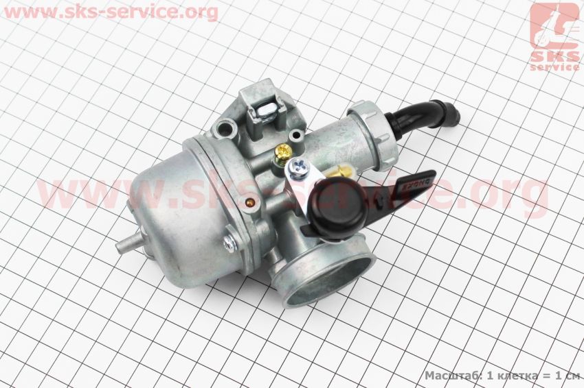

Кто имел дело с гибридным карбюратором..? вроде Delta но  воздушная  заслонка с другой стороны как в Alfa и где ходит дросель, большего диаметра как в Alfe если не ошибаюсь...
http://www.moto.com.ua/shop/id-19542/

Найпростіший і найнадійніший... На моєму мопеді такий працював з 72 сс, потім з 90 сс і з 107 сс циліндрами...
24.02.2021 р.
у тебя на альфе стоял...?
На дельту если ставить, то в сравнении с стандартным дельтовским карбом есть неудобства в его установки и в эксплуатации...
Хотелось бы услышать людей кто щупал в деле,его на дельте..
24.02.2021 р. відповів для Romak1
Конечно буду не удобства , флажок с другой стороны , а там стартер , даже Альфовский на Дельту не становится без доработки , Активовский становится ,но и для него нужно тросик колхозить
Змінено: 24.02.2021 р., 6barakuda
У меня такой стоит , этим летом будет третий сезон . Стоял на 110сс, щас на 125сс.Один раз только почистил в том году после зимовки. Весной открыл кран, он потек. Ещё регулировки с завода. Он меня устраивает, я к нему не лезу. Расход по трассе без пасажира 70км/ч 1.9л. Воздушная заслонка со стороны топливо провода не много приносит не удобства, но силиконовый топливо провод этому не помеха. Когда за дубеет , поменял и все. До этого стоял вайперовский , рычаг заслонки выносил на руль, тросиком, удобно. Но он работал как ему за хочется 03_biggrin,а не как мне. Оказалось трещина в корпусе 09_ireful1
а можно фото ,как у вас стоит выше упомянутый карб на Дельте ? ракурс с флажком плиз

Как я понял вопрос был как он становится на Дельту , а на Дельту он может совсем не стать , там впуск длиннее и ниже

Установить то можно... но думаю смысла в нем нет..меняем шило на мыло
Ставил с Актива на дельту..влез нормально ..чуть спилить пришлось (на  5мм) трубочку слива топлива...Проехавшись не чего не ощутил..
Думаю посмотреть карбы,Китайцы может что придумали новое...Тут наткнулся на этот гибридный
Вроде как умные люди говорят диффузор в карбе в 19мм на 110 куб оптимален  лучше на тягу с низов + разгон
А уже в 22мм диффузор,  лучше будет максимальная скорость
Может что не так поправьте...
Планирую установить (со временем) на свою Дельту110 карбюратор с диффузором, соответствующим кубатуре. (сейчас стоит старый карб от ЦПГ на 72см куб)                                            Юра вопрос к тебе:                                                                                                                    Является ли карб от Вайпер Актив оптимальным для этого? (трос переделаю) Станут ли декоративные накладки или придется что-то химичить? Патрубок придется ставить большего диаметра - есть ли он в продаже, или придется делать самому? Выхлопной патрубок тоже по идее надо менять на больший диаметр... Или же вообще не стоит все это затевать?                                    Мопед едет в принципе неплохо и так - максималка превышает 80км\час по штатному спидометру, но чувствуется, что способен на большее03_biggrin

 Нет смысла. Я переходил на 107 сс, оставил старый карбюратор. Был спор тут на форуме, что нужно менять. Встретился с человеком, у которого 107 сс было изначально. Провели заезд. Ничья.
 На 72 сс я замечал, что ручку газа накручиваешь до половины, он разгоняется, а потом упирается в стену. Дальнейшее накручивание ничего не даёт. На 107 сс уже было почти полное соответствие угла поворота ручки скорости. Получается карбюратор для 72 сс был даже избыточен, двигатель не мог переварить такое количество смеси. А на 107 сс - в самый раз.
Принял к сведению20_drinks                                                                                                            При езде меня не покидает ощущение, что где то есть несоответствие в продувке двигателя.      Больше всего попадает под подозрение все же система выхлопа. Планирую начать с него  - поменяю выхлопное колено и увеличу немного пропускную способность глушителя для начала.          Подозреваю еще, что система впуска пропускает больше смеси чем способна пропустить выпускная система. (она то от 72сс), и "затык" именно в выпускной системе.

уже ответили , замена карба на активовский ни чего не даст , диффузоры и устройство идентичны , без глушителя ездить не советую , это конечно не 2т и подпор ему не нужен ,но хоть какая то труба нужна , делать трубу больше диаметра выхлопного окна то же смысла нет , если труба от 72сс то нужно сделать выхлопное отверстие по больше , на 110сс оно с завода больше , хотите реальный прирост нужен карб от скутера , но там нужно морочится , хорошо морочится
