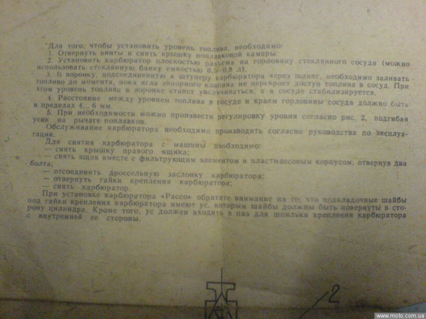

14.01.2013 р. відповів для Vavilon
Попробуй так
14.01.2013 р. відповів для romanxx
если это от дио то наврятли подойдёт так как 2т
Вообщето это от Минска 2Т, но если груз читать, тогда понятно всё. Можно нажать на изображение и оно увеличится, там описан смысл опустить поплавком в банку карбюратор...
всё сделал по мануалу поставил 4 мм .я думаю разници нет если я лил воду вместо бенза, когда настраивал.просто взял карб помыть ,отполировать, вместе с патрубком заодно и настроить.вроде всё норм с перелива не течёт. у меня было 12 мм уровень.кстати сори за тупняк, всё понятно.осталось поставить на двиг и проверить.раньше как было ,настроил - сидишь на нём нормально, ставлю на подножку сразу течёт.так что спс, буду ждать завтра. 18_good
Начни с того, что выставь поплавки "по горизонтальной оси" - параллельно разьему.
Для этого переверни карбюратор вверх ногами и  проверь параллельность, а потом будешь смотреть уровень и если надо - корректировать.
Ded.
