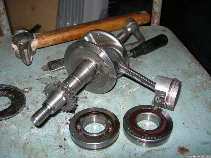

Нашел походу, болтается вал со стороны вариатора подшипникам хана, вот задача то, походу такие с прорезью у нас фиг купишь, вот и звон стоял, может я ошибаюсь что не купить но такие где-то есть ? кажется только в 4Т дио ?
Сейчас смотрел по каталогу, не пойму получается со стороны генератора подшипник не меняется что-ли ?
Блин усек в ветке форума тему про подшипники, похоже снять их реально, вот только интересно какой второй ??? такой же или как на af-54 ?
Там было фото
