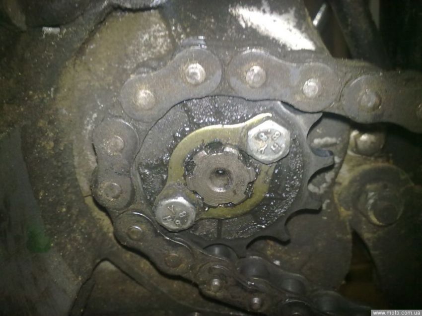

Сегодня  столкнулась  с  проблемой,  крышка  звездочки  не  подходит  к  двигателю,  упирается  в  вал  звездочки,  отверстия  креплений  по  моему  совпадают,  крышки что разные бывают?

18.01.2015 р. відповів для Chpilka83
Кришки однакові, є пластмасові, є дюралеві, але тут з валом зірки щось не те, не повинен він так стирчати - має виглядати так

А  что  может  быть?  На  мотоцикле  меняли  вал  с  шестернями,  возможно  вал установлен  с  какой-то  другой  модели.  Может быть  лишнее  можно  обрезать?

1. кто обидел - напиши, накажем.  не гоже на девчаток кидаться  03_biggrin
2. вал реально какой-то корявый. такого не должно быть. раз стопор нормально сел - лишнее можно обрезать болгаркой без сомнения.
3. толя-юзер показал на фотке, как должно быть. есть, конечно, вариант высверлить дырку в крышке, чтоб вал торчал. но к чему это? у меня вообще сложилось впечатление, что это - колхоз-тюнинг. шлицы под лапку кик-стартера. видимо, моторчик перебирали "те еще умельцы"
4 по приборке - индикатор продается отдельно. там, где ваша 2 фотка он и идет (под звездочкой ведущей). проводка соответствует. двигатели, что альфа/дельта/харлик/ямасаки/мустанги и пр - идентичны. на приаттаченой фотке - расположение датчика скоростей (передач)

А крышка не стает на место из-за вала-сильно он торчит.
