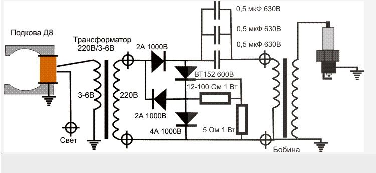

 Завдяки "YouTube" з'ясували, що таке диво, як випередження запалення, існує і може працювати не тільки на мікропоцесорах.
  Ось одна з схем для Д-8. Чи буде вона, чи щось подібне, працювати з моїм генератором ? Та чи можливо виготовити таку складну штуку ?
P.S. Зрозуміло, що треба мати вихідні параметри генератора та датчика.

22.12.2016 р. відповів для SkiffUA
Я вам больше скажу - зажигание собранное на механическом прерывателе, то есть вобще без электроники - у него тоже был угол опережения зажигания. Потому что без него бензиновый двигатель вобще не намерен работать нормально.
Может я туповат, но параметры какого датчика вы хотите узнать?
Змінено: 22.12.2016 р., Gustav
