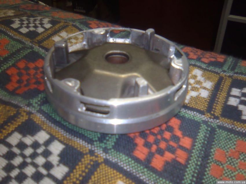

Вот фото моего варика(1), как думаешь, лучше будет запилить как на фото 2, или так как на фото 3(с запилом бортика), и еще я думаю что можно попробовать еще запилить немного упоры для роликов в начале канавок, чтоб ролики садились грубже(на сколько позволит задняя крышка)Фото4., тогда можно будет поставить  шайбу перед вариком и тем самым его немного приблизить к неподвижной щеке(крыльчатке).
19.01.2012 р.
И еще по поводу инструмента. Я думаю, что должно хорошо получится сделать запил с помощью насадки для бормашини 06_question  что-то типа этого

я бы оставил небольшой бортик, а отрезал бы то, что я выделил красным.
почему борник, чтобы не улетели ролики, т.к. нет железного кольца.
можно попробывать и запилить твои выделенные места, но нужно все промерить и посмотреть на какой максимальный радиус выходит ремень, поставь метки маркером.
нужно все смотреть по месту и замерить и прикинуть 99_yes
ремень упадет на самый малый радиус вариатора(ляжет на втулку), а если не будет хорошего контакта между ремнем и вариатором(щеками не прижмет), то скутер никуда не поедит 03_biggrin .
наоборот нужно ремень очень хорошо сжимать щеками вариатора, чем лучше контакт тем меньше пробуксоворк ремня.
ты напиши размеры вариатора--диаметр внутренний и наружный, и с какого скутера.
и еще, неподвижную щеку нельзя очень сильно выдвигать от вариатора, иначе будет зацыпать за кик-стартер на любых оборотах.
максимум 2-3мм можно выдвинуть неподвижную щеку, подложив шайбу.

чет я думал что выкладывал фотки своего вариатора, а просмотрев тему оказалось что нет.
Пилил лишь при помощи надфиля и всерлильного станка.

фото 5...поставил ограничитель для роликов, чтобы не вылетели, но видно что паук вариатора достает до ограничителя---это не так.
фото 6...видно, что втулка вариатора углублена на 2мм, и при этом паук достает до ограничителя, но такого не бывает, т.к. втулка упирается вплотную к неподвижной щеке вариатора, т.е. паук не будет доставать до ограничителя на 2мм.
фото 7...видно, что слайдеры могут выйти из направляющих, но этого опять не получется, они будут останавливаться на краю направляющих.
фото 8.. видно четче выход слайдеров и ролика вариатора...
