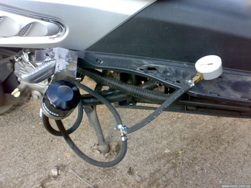

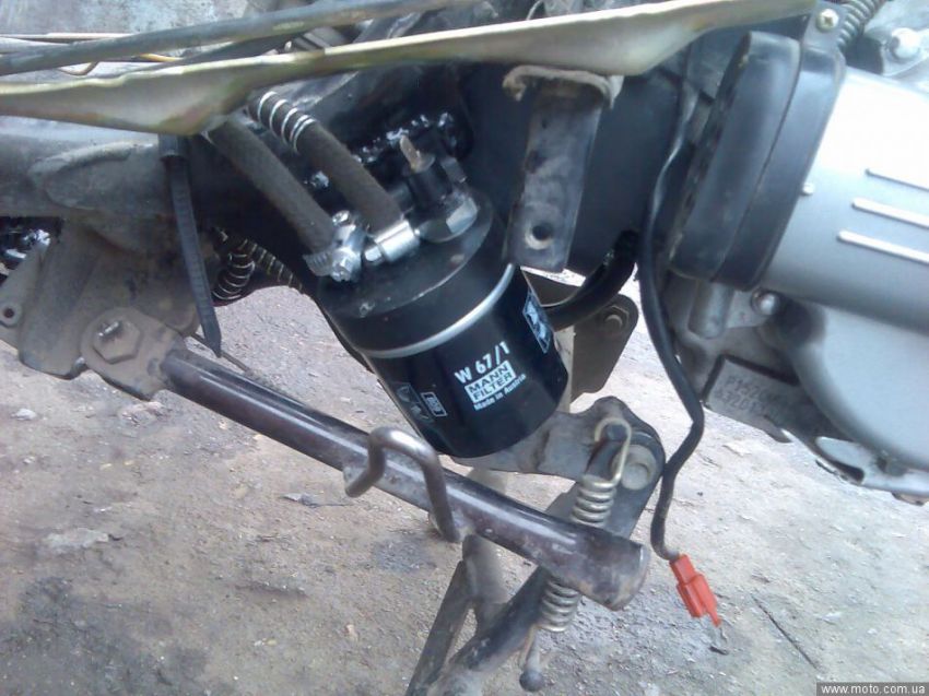

Итак, есть таки умельцы в наших рядах, и теме однозначно не умирать 01_smile
1. http://www.moto.com.ua/forum/topic-183201/message-923739/#923739
http://www.moto.com.ua/postphoto/923739_8.jpg
2. http://www.moto.com.ua/forum/topic-183201/message-926528/#926528
