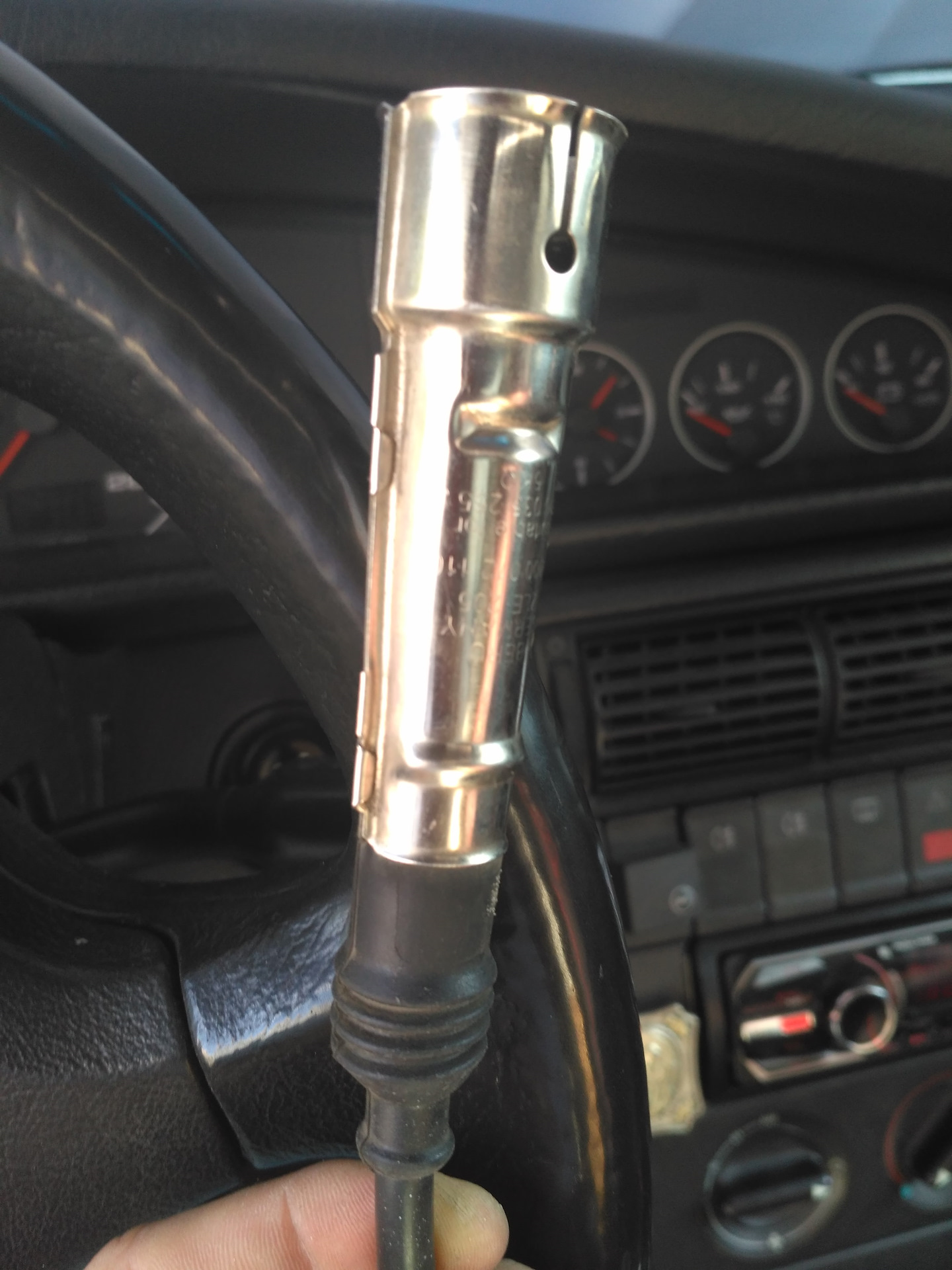

А у меня сей час другая эпопея в разгаре... Навигатор возле скутера зависает. В сторонке нормально фурычит... Все показывает на помехи от высоковольтного провода или свечи. О конечной причине рано говорить... но потом отпишусь когда все будет по зади. Чтоб др.учились..

У мене датчик температури так глючив,
 поставив ковпачок люльки з екраном - пройшло.
26.02.2020 р. відповів для User
Ссылку на этот колпачек!!! Плиз....
26.02.2020 р. відповів для Юра-Ездок
Та не знайду щось ніфіга, ось з таким екраном тільки зігнутий мотоциклетний, стояли на ИЖ і на Дельті.
Всередині там звичайна люлька
Попробую сам такой экранчик сделать... Посмотрю что изменится.
Какие то требования по нему есть? Ну толщина сталюки, длина... Или просто чтоб накрыло свечу?
Может стоит еще бронепровод фальгой обмотать?....25_spiteful03_biggrin
Змінено: 26.02.2020 р., Юра-Ездок
Кажуть що достатньо свічку з буквою R поставити або насвічник з резистором.
Бо на Джиньші все працює з рідним насвічником06_question
Пройдись по барахолці, при совдепії такі ставили на всі моти.
Да, за свечки с резистром знаю..  Но у меня накупленно с 10ток без позначки R. Хотелось бы их тоже современем пристроить..
26.02.2020 р.
Так что, по экрану какие то особые оребования есть?
Та звичайна там жестянка штампована з двох половинок і стягнута проволокою
26.02.2020 р.
Я поставив на воду цифровий датчик (як у Коляна), глючив по чорному, а потім згадав за нову катушку в моєму НЗ,   поставив з неї надсвічник і все стало гут18_good Сама звичайна КИТАЙСЬКА ! Надсвічники у нас продаються на кучки, гривня кучка, в кучкі штучка...
