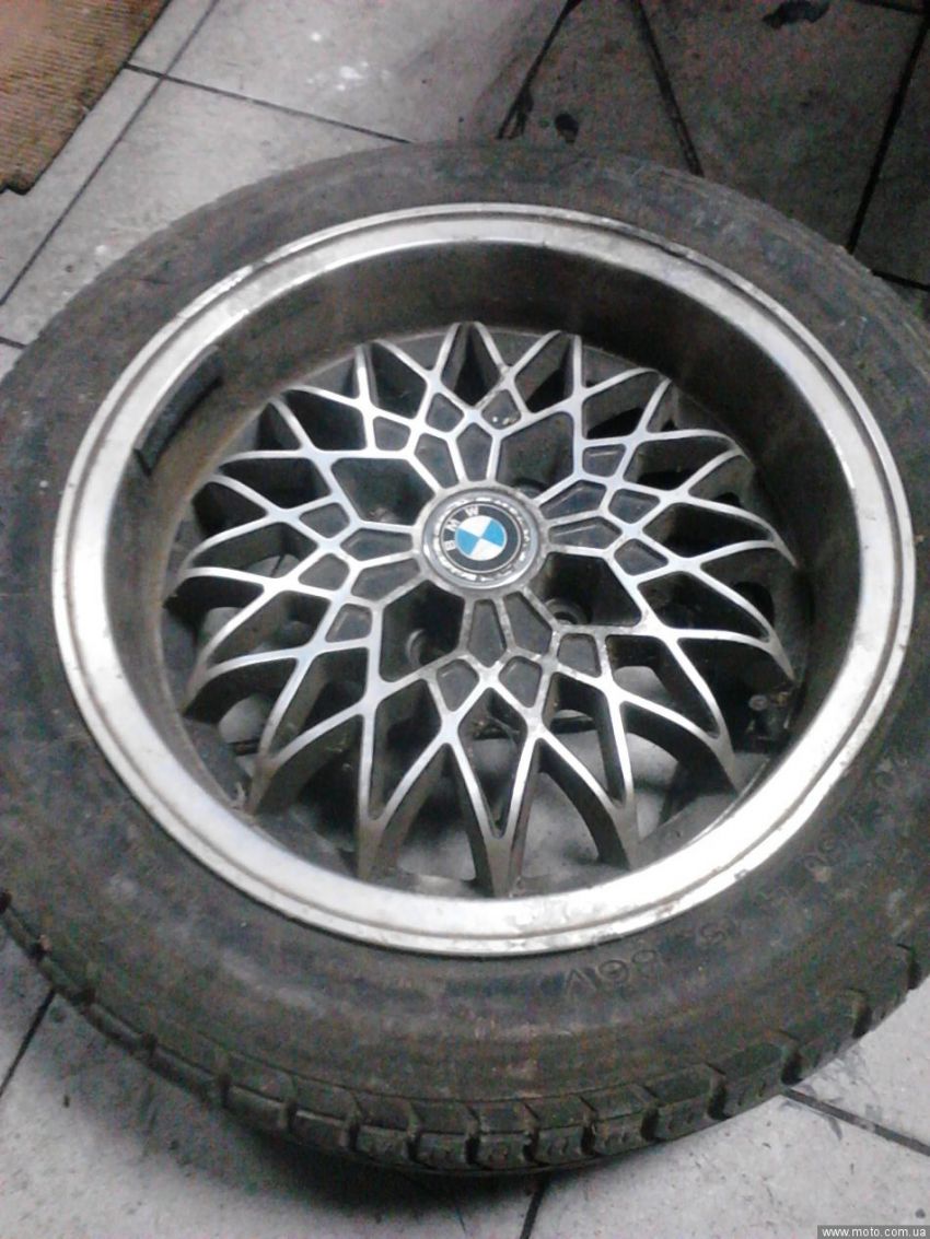

ну не знаю, я на свой буду ставить вот такой диск (кабовский мотор)
с цепью буду что-то думать.
либо удлиннять вторичный, либо ставить промежуточный вал...
26.10.2014 р. відповів для MDV
диск красівий спору нет. але
чого вони не ставлять ширше колесо??? адже там 1800сс
от тут варто подумать про коаксіальность - тоді зникає проблема недотянустості ланцюга
26.10.2014 р. відповів для Grom
В серию не имеет смысла ставить такое колесо 01_smile
ну и все мы понимаем, не всегда то что нравится - хорошо.
сначала были одни мысли, потом другие и т.д.
пошел с собою на компромис, попытаюсь сделать то что хочу, хоть это и не практично...
спецом знайшов тюнінг на ХД... так що ти зря про серію
а ширина колеса випливає з маси/потужності. тому для 200сс і 15-20 л.с. 130 ззаду "више кріші"
про непрактичність = згоден обома руками: після переходу з 110 на 130 = витрата палива збільшилась на 0,5л / сотку...
