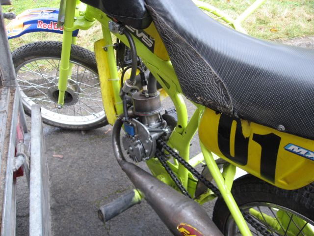

29.01.2010 р.
вот такой должен получится , я думаю он там немного лучше китайского работает))
