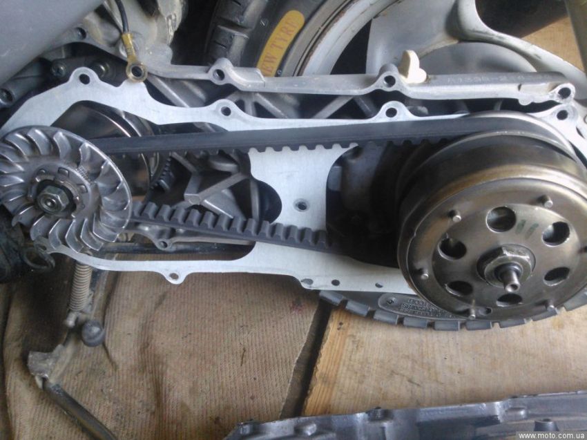

замовлю ремінь контінентал, 16.5х798, тоді ще кращий результат буде 56_yahoo
Откуда такая уверенность?  01_smile . Втулку не замерял по длине? Диаметр шкива? Какой сейчас "выход" ремня?

Я думаю що ремінь короткий так як не виходить на макс радіус, та пошарившись троха в інеті находив багато інфи в користь 16.5х798. шось не хочу спішити з ремнем від контінентал, stage6 знайти би чи шось подібне, там 90% шо не збрешуть з розміром
Ты гонишь, не гони (c)  01_smile Сам же фото торк-драйва с положением ремня выкладываал.  27_dash

так на фото ж видно що ремінь трохи втоплений в шківи,а має бути врівень, та і 798мм то і є моя довжина ремня, в нас на ремзоні в таблиці так і пише 01_smile
04.05.2015 р. відповів для Kratos1606
На фотографии идеальное положение ремня, практически - ему бы немного шире быть (или втулке вариатора уже). Но ни как не длиннее.  27_dash Ну и где там он "втоплений"? Там же дальше радиус на шкивах идет (закругление).
Во первых, маркером проведи линии на шкивах, после езды будет видно, как работает ремень (маркер сотрется там, где он ходит) и не надо будет гадать. Во вторых, именно из-за маленькой длины не выходит (не дает торк-драйв глубже опуститься ремню (16,5мм ширина) - тогда резиновой пылью все засыпает и ролики быстро изнашиваются, если ездить на весь газ) - это видно по тому же маркеру на шкивах торк-драйва, или широкая втулка передняя (все тот же 16,5мм шириной ремень). Ты так и не ответил, какие в мультиваре размеры.  02_sad

вот идеальная посадка ремня. 800/16.6

А ты не догадываешься? У каждого свое мнение, сам же писал... Что ты будешь делать со своим "идеальным" положением ремня, когда этот ремень сотрется, буквально на  0.5мм, менять?
П.С. У тебя почти сантиметр шкива вариатора не работает (второе фото), а рассказываешь про идеальное положение...
