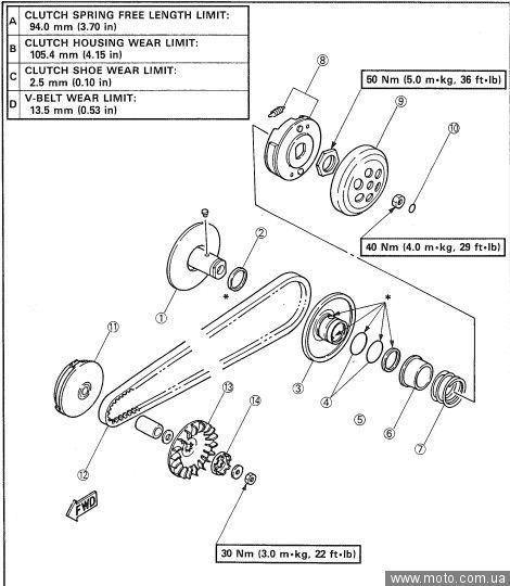

Я коли її забирав то в мене динаміка з місця не така бодра була, а мені важливо щоб не макс швидкість а швидкий розгін до 50-55. в мене вона стоїть як на рисунку
25.04.2015 р. відповів для Kratos1606
я конечно не знаю какая в вашем скутере движка, но если минарелли горизонталь, то самый идеальный размер ремня для этой движки это 800/16.6(17)мм. в переднем вариаторе ремень должен строго лежать полностью на пальце, там даже шайба с толщиной в 0.1 мм. играет большую роль на разгон скутера в общем и на динамику разгона с места. на мультиваре будет очень хороший старт с места и он намного легче настраивается нежели родной. ролики в нём уже не 15/12, а 16/13. единственный минус мультивара это то, что если ремень в переднем вариаторе будет полностью сидеть на пальце, то примерно 3-4 мм. не будет доходить до края на переднем варике. у меня на родном вариаторе ремень лежав на пальце полностью подымался к верху, но на родном не было такой динамики с места. и если всё же у вас минарелли, то 6 гр очень тяжёлые. я в свое время долго догнать не мог, почему он не трогается так как надо, поставил 4-4.5 гр, был приятно удивлён.
9-aleksandr
25.04.2015 р. відповів для 9-aleksandr
Вес роликов конечно нужно подбирать (по секундомеру), но тут нет рецепта (6грамм или 4.5 или 3таких и три таких, только эксперимент покажет),  по поводу "ремень должен лежать на втулке" есть одно но - он уменьшается по ширине и если изначально лежал на втулке, то наступает момент, когда ролики начинают греметь и ремень проскальзывать на старте.(По ходу у него все отлично, если верить твоим словам - фото подтверждает - ремень лежит, до края не доходит, размер ремня - как раз то что надо - видно по торк-драйву) В таком случае или втулку короче ставить и пару шайб под разную ширину ремня или как изначально сделано производителем - запас на износ ремня, тогда динамика при износе увеличивается и соответственно падает максимальная скорость.
Kratos, я же писал про динамику разгона. У тебя может что то с двигателем? (покрути все же карб) или ты много хочешь от скутера. Раньше я бы сказал - мультивар стоит своих денег (70у.е. был он). В теперешней ситуации это слишком дорого для кратковременного удовольствия - к хорошему быстро привыкаешь, это на подобие овальных звезд на МТВ  30_crazy
Есть один радикальный метод - пружинки сцепления поставить более жесткие или облегчить колодки.Это даст двигателю раскрутится до больших оборотов перед тем, как включится сцепление.

так, мотор мінареллі горизонталка, ну на колекторі пише 5ВМ, який приблизно ресурс малоссі? на фото я показав як ремінь лежить на задніх шківах-то нормально? ремінь 16.5х792 зараз стоїть, хочу купити і поставити 16.5х 798 від дайко таких розмірів не найшов, але найшов від контінентал, як вони ходять не вкурсі?
по поводу варика малосси, на первом отъездил тыс. 6. износ был примерно 10-15%, причём ездил на ремне малосси кевлар. ремень пока новый, (до определённой толщины) то износу не было, а вот когда стал немного уже, износ варика пошёл на глазах. я его продал. сейчас на обоих скутерах юзаю варики малосси мультивар и на ремнях полини ( не кевлар). уже пару тысч. и всё в норме. по поводу ремня, меряйте швейным метром его вокруг. 792 очень короткий, плюс ко всему он возможно и будет ещё короче того что на нём написано. про континенталь сказать ничё не могу, может они и хорошие. знаю что их сейчас ставят с завода на китайцы. износ всей трансмиссии в первую очередь зависит от чистоты под крышкой варика. если есть какие нить отверстия якобы для охлаждения трансмиссии, то лучше их заделать. и не верьте никому что лучше б они были. у меня на ямахе аксис по заводу нет дырок и всё работает на ура. катаюсь на дальняки и 50-60 км. в жару без передышки. правда езжу так-же примерно в пол газа. на втором скутере минск тс 49 тоже минарелли горизонталь, было с завода два отверстия. покатался по гравейке пару дней и ужаснулся сколько натянуло под крышку варика пыли. в последствии заделал я эти дыры и теперь всё в норме. то что вам пишут поставить по 3 грузика с разным весом, полный бред. так делают только в колхозе. даже если будет 3 ролика тяжелее остальных трёх, они всё равно будут стремится быстрее от центра наружу. это законы физики. а то, что будет казаться якобы стало лучше, то это просто варик начинает хуже работать на пальце,т.е. немного разбалансировка. не даром ведь в одной модели полини есть варик с 9 роликами.

як я зрозумів знос вара напряму залежить від ширини ремня, думаю при помырних нагрузках до 10-15тис має відкатати, ремень буду ставити не кевлар попробую той контінентал,під кришкою нічого крім пилюки з ремня нема, в основному чищу раз на сезон, отрворів для охолодження нема, на рахунок роликыв з рызною вагою на 101% згоден, чи актуальна ціна в 55$ за вар малоссі?
чуть не забув а вартує докупляти неподвижну щоку малосіі вентиьвар чи нехай сток буде? сток без виробітки
как-то дёшево вы нашли малосси за 55$. если он и в правду оригинал, то это хорошие деньги. он 100% оправдывает эти затраты. с места намного лучше стартует. пружина торка так-же играет большую роль на старт и при медленной езде например по лесу или у озера. ответную щеку ( крыльчатку), можно и не менять. я с первым вариком было и её купил, но позже пожалел об этом, она оказаллась немного толще в том месте где насаживается на вал. за счёт этого остаётся немного меньше места на шлицах для звёздочки и так-же меньше резьбы для гайки. сейчас у меня стоят эти ответные щёки от фирмы BGM PRO. они такие-же как малосси по диаметру и тоньше в том месте где я описал, правда у них эти крылышки немного меньше нежели в малосси. тем более, BGM немного и легче, а вес на коленвалу играет большую роль. можно взять и варик от BGM, он точная копия малосси, но немного хуже внутренняя отливка, за-то намного дешевле. ответная щека так-же примерно в 2.5 раза дешевле малоссиевской. про варики полини знаю только то, что они немного тяжелее настраиваются чем малосси.
У него кевларовый ремень стоял! т.е. как только открылись нити кевлара, сразу начало этим кевларом есть вариатор! Мультивар ни чем от родного, кроме формы канавок не отличается, ну упорная шайба разве что "покрашена" в черный. фсе.

то что вам пишут поставить по 3 грузика с разным весом, полный бред. так делают только в колхозе. даже если будет 3 ролика тяжелее остальных трёх, они всё равно будут стремится быстрее от центра наружу. это законы физики. а то, что будет казаться якобы стало лучше, то это просто варик начинает хуже работать на пальце,т.е. немного разбалансировка. не даром ведь в одной модели полини есть варик с 9 роликами.......пружина торка так-же играет большую роль на старт
Ты по ходу не понял, есть общий вес"роликов", из него центробежная сила складывается. Что проще реализовать - два комплекта по 6 и по 4,5 или три комплекта 6 и 4,5гр и промежуточное значение? Какая нафиг разбалансировка?! Ставишь через один (симметрично) и фсе, все они расходятся от центра равномерно, если диаметр одинаковый.  06_question Пружина торка на старт не влияет, не надо писать на счет того, что не понимаешь.

Значить буду катать не кевлар а простий,+ треба частіше слідкувати за шириною ремня

я пишу то, на чём я уже зубы съел. и вообще не моё это с кем нить спорить. ваше мнение пускай будет при себе, а моё при себе. человек сам себе выберет кого слушать.

Если бы при себе держал, то я бы тебе не ответил. Это не лично мое мнение, это истина. Я уже начитался про новые пружины торк-драйва на стоковом моторе (и сам пробовал), установка более жесткой пружины ток-драйва равнозначна более легким "роликам". Ролики нужно подбирать по весу для оптимальной работы двигателя, еще раз - что проще купить три комплекта или два?

не всегда в нэте написана правда, или точность. чем жёстче пружина торка, тем в более узком диапазоне работает двигатель. у меня на обеих скутерах стоят тахометры, и не китайские. имеется дома 5 различной жёсткости пружин торка, не китайских. грузики вариатора есть в наличии от 3.75 гр до 9 гр. с шагом в 0.25 гр. тоже не китайские. точность в каждом грузике с погрешностью в 0.05 гр. проверено. при слабой пружине торка ремень не так быстро успевает натянуться к примеру при выезде с поворота, тем самым может проследовать провал. если поставить ролики такие чтоб двиг успел раскрутиться при этом выезде, то при скорости к примеру в 50-60 км уже будут перекруты. мы же не на сакс настраиваем? а вот эта пружина торка играет на то, чтоб ремень моментом вернулся при сбросе газа в исходное положение. какие бы вы ролики лёгкие не поставили, это с родной пружиной не будет. в нете много есть не точностей, и я сам уже во многом убедился. да, и здесь вроде форум не для того что бы спорить. вы выложили свое мнение, я своё. здесь не я должен у вас спрашивать почему, и не вы, а тот кто поднял этот вопрос. повторяюсь ещё раз, если человеку что-то нужно будет спросить, то он спросит это или у вас, или у меня, или ещё у кого нить другого. для чего вообще создаются такие форумы? только не нужно мне писать о том что я здесь пишу то что не нужное и не точное. быть может для вас это и не надо, но пригодится другим. я надеюсь что на этом дискуссия между нами будет закончена.

я понял, что ты хотел сказать и согласен по работе торка, но начинал то ты со старта, а закончил поворотами и переходными режимами... Ты ведь в НЭТЕ пишешь сейчас или где? Будь здоров.  20_drinks

Ура  55_yu  сьогодні забрав варік з пошти, ну шо сказати, скут ожив, хоча ні ожив то мало сказано,соррі пишу на емоціях,
але різниця є велика, ролики на 7 грм, легших не треба, пружину залишив стокову, дякую тим хто підказував що та як 20_drinks ,
ще на тижні замовлю ремінь контінентал, 16.5х798, тоді ще кращий результат буде 56_yahoo

Небери кевларові ремні вони убивають варіка і шківи самий кращий варіант Стейд 6ПРО я проіхав 10 тисяч зносу взагалі небуло або Поліні теж класно ходять но якщо в тебе нема дінаміки то нада спочатку начинати з варіка
