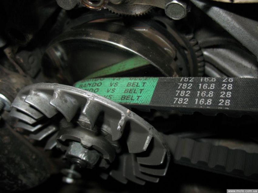

классный ремень, полностью выходит до края вариатора и до края заднего вариатора. остаётся около 2 мм до края.

Посмотрел я реминь вроде все норм сейчас вот что с мопедом: розгоняется до 30 и начинает стрелять с выхлопной потом  скорость падает да 10 и болше не едет а потом глохнет. Остановился постучал по трубу по крышке вариатора(там де кикстартер) и опять до 30 потом вайна скорость упала....!!!!Что это может быть кто знает?????

О каком ремне ты пишешь????..что он классный??? О 792 или 785??? 06_question

782

Спасибо!!!Поменял я свечку теперь нормально но есть провал между 30 и 40 км/ч он набарает до 40 потом держит их(хоть полный газ) и чуть позже набирает что это такое кто знает????

подивись де ти бачив таку довжину http://www.moto.com.ua/remzona.php?id=004008

А я брал себе на артистик-ремень длинной 792-16.5   А у вас смотрю-782......-это что получается-на ямахах 3kj -разные вариаторы???? Или 785 ремень-короче стокового? 06_question
нет ето каждий думает по своему 27_dash
15.08.2010 р. відповів для Igor
вижу тут и знаю что он ездит достаточно не плохо..а таблица не авторитет, там вообще таких размеров нет)))
