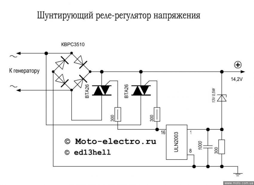

Когда я в 2007 г. на Gear ставил движок от malaguti я даже не пытался найти готовый РР, а спаял его сам по этой схеме. Всё замечательно работало, можно подобрать нужное напряжение подбором стабилитрона, этот РР работает до этих пор.
31.01.2013 р. відповів для DmitriyDonskoy
Спасибо, теперь все ясно.
