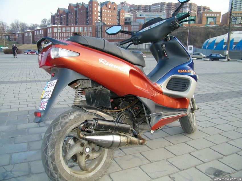

11_blum ось моє 41_dance2

18_good Нічого,от коли доведу двигун до ладу то тоді і поганяєм якось 17_wink
Обов'язкого погоняєм 20_drinks  42_friends
А що з твоїм двигуном?
48_download Меня ще треба трансмісію доковирять 30_crazy
