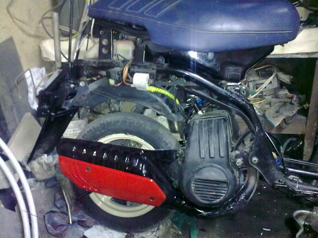

1. Установил двигатель на место.
2. Заменил топливный (поставил фильтр) и масляный шланги. Интересно что продавец на рынке, с пеной у рта, доказывал мне что винтовой хомут не зажмёт такой тонкий шланг. Чудак-человек. Все отлично зажимается.
Огорчило что не смог найти на двигателе куда подключается подача масла.
3. Вкарячил на родное место акум от UPS 7,5 A. Всунул как говорится "на грани фола" между воздуханом и задним фонарем.
4. Востановил крепление воздушного фильтра. Сделал ему ТО промыл, продул поролонку, смочил маслом.
5. Собрал впускной коллектор-карбюратор-воздухан.
6. Сделал заднее крыло.
7. Сделал дверку бардачка.

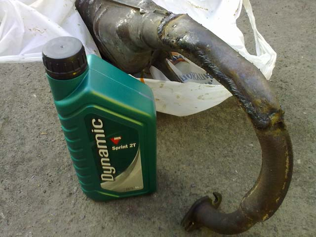

Что-то давно я не писал. Сейчас делаю шабашку, по этому работа по скутеру замедлилась. Но уже купил масло, заварил глушитель, часть деталей пошпаклевал и часть деталей погрунтовал.
Масло взял MOL Dynamic Sprint 2T полуинтетика венгерская. Почему такое? Потому что сосед работает на фирме-дилере. Они напрямую получают масло с завода (сами растамаживают). Так что я думаю это не левак. И если цена в магазине 43 грн, то у него 30,4 грн. Что тоже существенно.

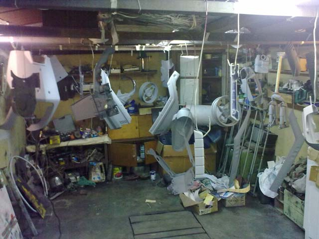

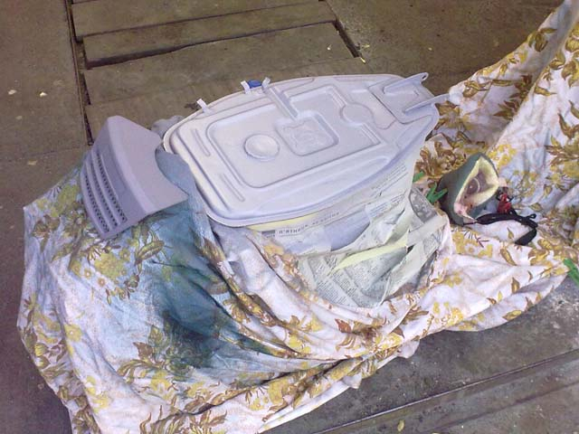

Все выходные прошли в малярке! Оказывается столько деталюшек нужно покрасить!!! Сегодня начнётся сборка!
Вон сколько всего прогунтованого висит. А фоткать крашеное уже небыло сил. Часа 3 я все это погрунтованое красил. Машину быстрее покрасить можно!

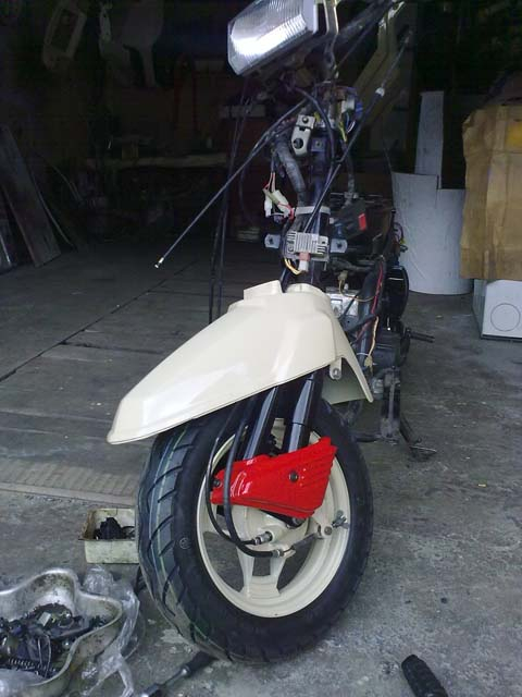

Первые контуры:

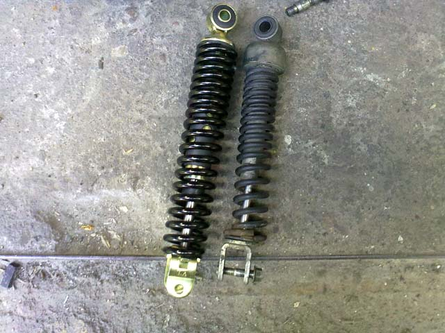

Скут стал лучше себя чувствовать на ямах. Пришлось перерегулировать фару. Кстати при поездках возле двора не заметил чтоб света было мало. Я хоть и закоренелый автомобилист, но света мне на скутере хватает, после регулировки. Так же долго пришлось игратся с кнопкой ближнийдальний - ее клинило в среднем положении и светился одновременно ближний и дальний.

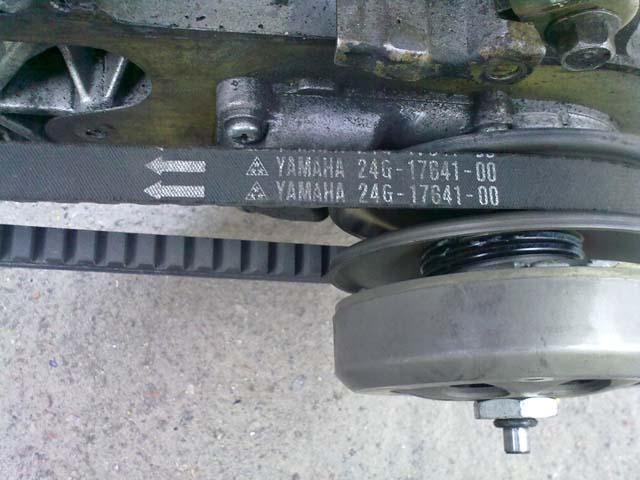

Вобще какой-то странный скутер - на одометре показывает 960 км. Сколько в реале проехал - неизвестно, но много расходников стоит родных например лампочки или даже ремень:
Заглянул в вариатор - грузики были сухие и почти все в однном месте немножко потерты. И что-то они какие-то лёгкие.. Но скут едет вроде нормалёк.
Поставил накладку на глушак:

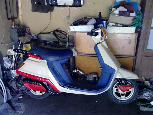

21.06.2010 р.

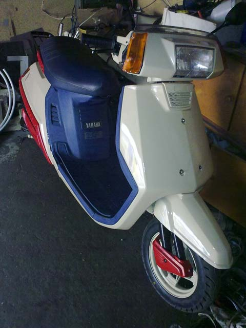

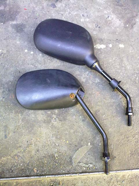

Ну что скутобратья, я закончил! В субботу пришлось купить новые зеркала т.к. при попытке заставить левое зеркало плотносидеть на шарике, оно обломалось.
еще пришлось разбирать счетчик километража, а то он не хотел считать километры. При сборке было выставленно 000000 км. 01_smile Он родился из пепла! 01_smile))
Теперь только решить вопросы с регистрацией и все.
Фас.
Профиль.
