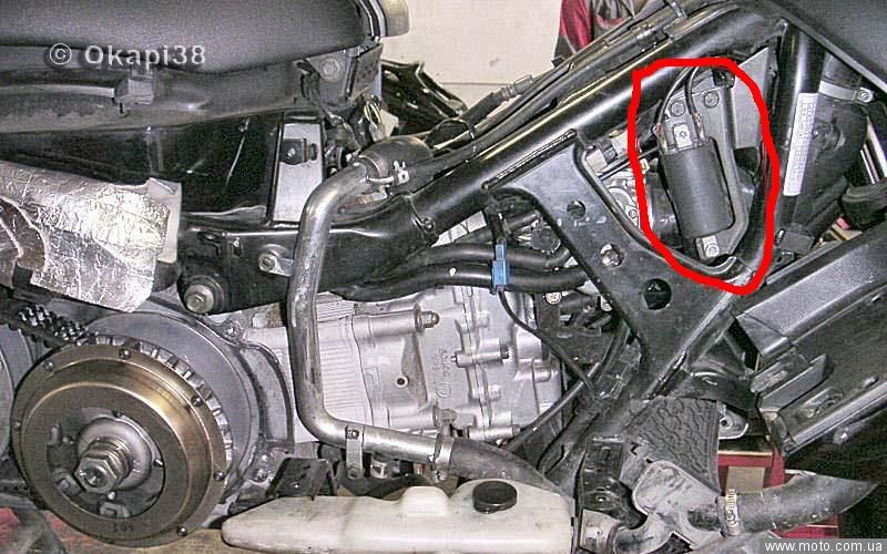

Дополнение от ТМАХсон: Причина плохого старта двигателя (например, заводится только один цилиндр) может еще быть в сгнившем высоковольтном проводе на месте соединения со свечным муштуком (он на провод накручивается), отрезайте часть сгнившего провода, хорошо заливайте ВД-шкой, макните кончик провода в графитку и снова накрутите муштук - теперь двигатель будет стартовать нормально.
Дополнение: причиной старта на одном цилиндре так же может быть заливание свечи, если не держит запорная игла в карбюраторе. Усугубляет ситуацию, если стоят ирридиевые свечи - они от заливания впадают в кому.
