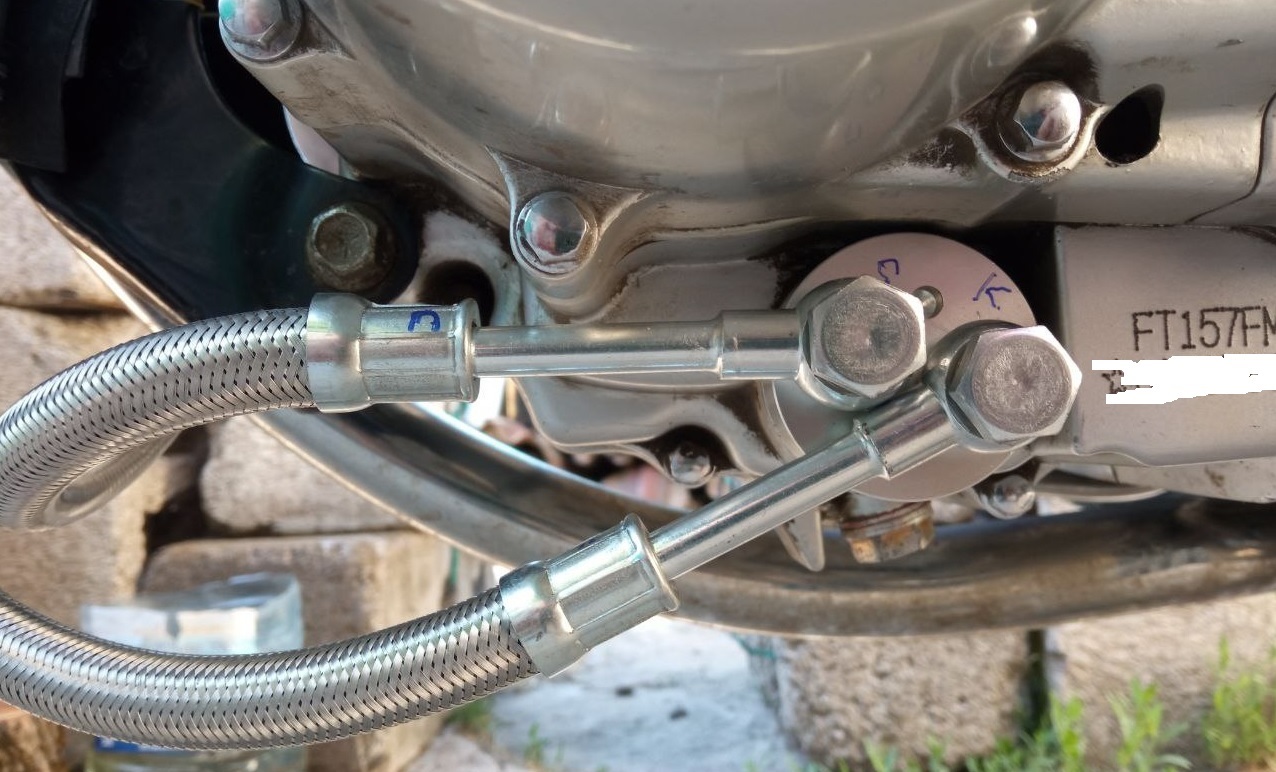

26.04.2024 р.
Знайшов такий комплект, я прийде буду ставити
https://i.postimg.cc/7LLTD9sn/6941993547.webp
https://i.postimg.cc/qR3qM58y/6941981471.webp
сподобалось що треба свердлити двіг, перехідник вкручується замість штатного фільтру сітки18_good

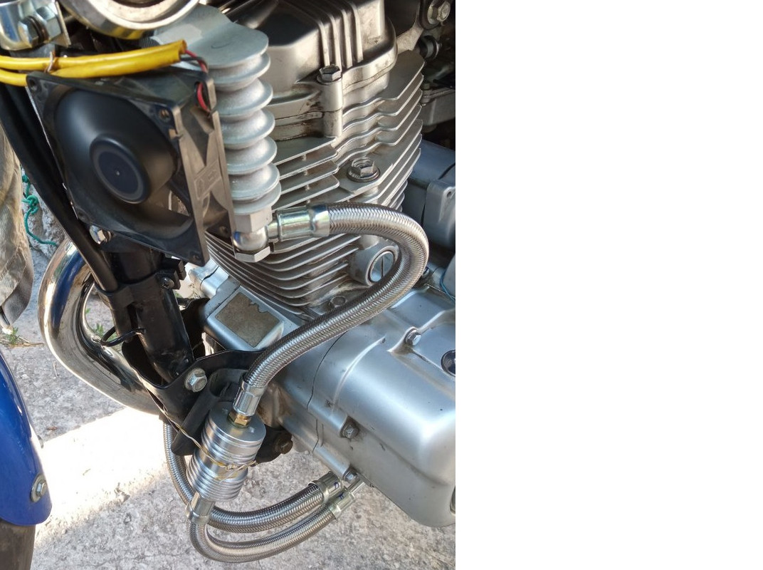

24.05.2024 р.
О таке зробив сьогодні. поки що не катался. Заводив вроді як все гріється.)
Думаю, чи може радіатор треба наверх штуцерами ставити?06_question Підкажить плс, кто шарить.
