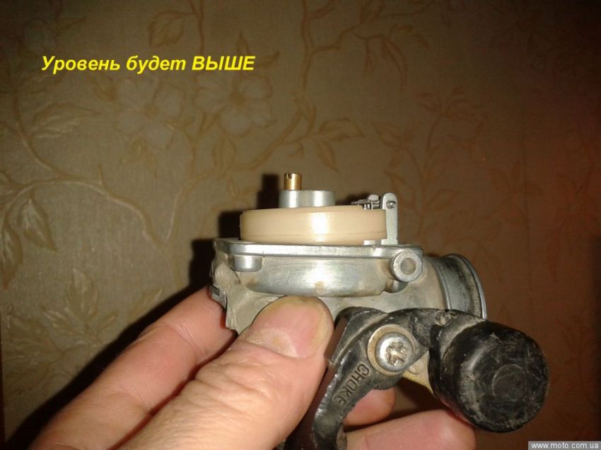

Доброго времени суток уважаемым участникам форума! Хотел тут вопрос задать, так как в мануале ответа на свой вопрос не нашел, а перечитывать почти 1000 страниц нет физической возможности. Имею Viper Active. Недавно перестал заводиться. По совету соседа по гаражу вскрыли поплавковую камеру карбюратора, которая была забита чем-то желеподобным. Промыли и сосед вытащил и прочистил тоненькой проволочкой жиклеры. После сборки все стало нормально заводиться, но стала переполняться поплавковая камера и стекает топливо по нижней трубке (винт в месте входа трубки в карбюратор никак не влияет), если её попытаться вообще заткнуть то либо хуже заводится, либо начинает топливо даже сочиться с верхней трубки(при неработающем движке). Этот же сосед посоветовал подогнуть контактик поплавка вверх(чтобы не переливало). Но решил ничего пока не делать и тут спросить. Есть ли где мануал по регулировке поплавка или может кто сталкивался с подобной ситуацией и даст дельный совет - как ликвидировать сброс бензина. Заранее благодарен за ответы!

Если он был так засран до такой степени, то вы промыли жиклеры, а вот иглу запорную и посадочное место под неё промыли? Она тупо не перекрывает, поэтому и перелив идет. Винт слива ничего не даст, он закручен и его не стоит даже трогать. Перелив идет через верхний уровень(тоненькая трубочка в крышке поплавковой камеры).
Для промывки карбюратора хорошо использовать спец.аэрозоль. Так же надо хорошенько промыть и поплавок и ось, чтобы не заедало.
Если до того уровень был этот же и работало все нормально, то не стоит пока ничего подгинать.

Спасибо за ответы, разобрал вчера карбюратор, там стоит вот такая штука, внешне вроде с нормальным резиновым напылением
, после сборки та же ситуация - бежит бензин как движек глушишь. Может все таки попробовать подогнуть планку вверх, которая давит на запорную иглу, может она сама подогнулась, когда карбюратор был полностью забит. Что-то другого варианта не вижу. Почему нельзя её гнуть?
Кто сказал, что её гнуть нельзя? Вот недавно только писал на дельтаветке  http://www.moto.com.ua/forum/topic-39730/message-1354468/#1354468%EA%E0%F0%E1&all_v_pst=on#1354468
Сама она вряд ли может отогнуться...
Есть способ проверить на герметичность закрытие иглы. Одеваешь шланг на впускной штуцер, открываешь крышку поплавковой камеры, переворачиваешь карбюратор в нормальное рабочее положение и дуешь в шланг.Поплавок опущен, игла открыта, поэтому воздух легко проходит. Затем рукой начинаешь поднимать поплавок вверх, имитируя наполнение камеры бензином. Чем выше поплавок поднимается, тем пропуск воздуха труднее и при крайнем верхнем положении       игла должна наглухо перекрыть впускное отверстие.Если не перекрывает, значит не промыто толком и там грязь.
И еще одно. Ты проверял сам поплавок на герметичность. Очень может быть, что именно он сам пропускает, поэтому и не работает на подъем.

Спасибо за ответ!! Похоже у меня так или даже ещё больше:
попробую подогнуть и проверить на геметичность закрытие иглы и поплавок(хотя если бы поплавок пропускал, в нем был бы бензин) И ещё - сразу спрошу, во время чистки поплавковой камеры карбюратора он был забит чем-то холодным желеподобным. Почистил, позаводил, последний раз разбирал - опять начинает скапливаться желе, от чего это может быть? Бензин плохой или ещё чего? Заранее спасибо за ответы!
Пробуй поставить в среднее положение поплавок, отогнув язычок.
На ум приходит сразу качество бензина. Попробуй сменить заправку.
И еще туда же. Вдогонку попробуй промыть хорошенько и бак. Да и фильтр топливный желательно поставить.
