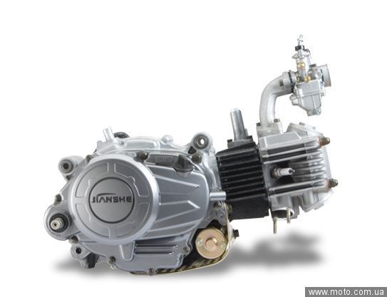

Было у меня два карпача, и есть у них демпфера в задней звезде. И даже когда цепь ровно пляшет и натянута нормально, всеравно иногда слетает и звезда ведущая всегда подхавана с двух сторон. И нихрена не решают они там вопрос с вибрацией. Знаю одного чувака, он на латунные конусные втулки поставил и радовался и точно помню мопед мягче начал у него както ехать, а все потому что мотор всеравно до рамы доставал. Я достаточно много проехал на карпаче,  там это недостаток а не приимущество. Лучше проследить за плотностью посадки ответстий движка и рамы, а именно пересадить на М10 и туго не тянуть. Лопнет картер! Избавляемся от основной, а именно паразитной вибрации. Я щитаю обязательной доработкой номер 1.
По моему на фото ухи движка завтулены стальными калеными как и должно быть.Или мне показалось?
Удобно и быстро растачиваетса круглым напильником близко 22_aggressive  10мм при ручке зажатым в дрель. Только вращение против часовой. И в раме узи под плтную посадку и шайбы обязательно толстые.

В общем, народ, не выдержал я... 04_blush  расколол двиг и достал тот кусок резины... 07_dirol за одно выяснил что тарахтело: болтики звезды ГРМ или я забыл затянуть, или они открутились... но, по ходу забыл затянуть... 59_rofl Когда снял крышку, два болтика тупо вывалились... 30_crazy  а шайбы пока не нашел (там шайбы еще под болтиками стояли)...
Заодно и измерял ход поршня... 49,5 мм... прошлый раз только диметр мерил - 52 мм, вот и решил по таблице что объем 88,1сс... но по ходу 105сс - такого в таблице нет... Так что пока с заменой ЦПГ и коленвала можно отложить... 11_blum
А теперь вопросы по сути:
1. Под болтики звезды ГРМ шайбы должны быть? На Альфе не было, а на Активе стояли...
2. Теперь, когда подобрался к дырке (см. фото) в плотную, какие-то еще будут советы по её ликвидации?
Думаю:
    - взять б/у картерину за 100-150 грн (без доставки) заменить и не парится...
    - или зЗаварить аргоном - не могу пока найти сварку...
    - еще думал может какой-то датчик температуры примудрить? Дырка уже готова 15_badgrin
    - еще думал болт с герметиком или паклей вкрутить да заново ровно просверлить и нарезать резьбу...
08.02.2015 р. відповів для zhecka
1. ни фига себе "чуть промахнулся, когда высверливал". я же писал: обязательно кернить. а еще лучше - гаечку наварить и ею вывинчивать.
2.скорее всего, ты неверно измерения провел. 52.4 должно быть. активы  идут в стандарной комплектации. к чему китайцам мутить с уменьшением объема, если все равно не 49сс.
3. у меня на обоих моторах нет никаких шайб под болты звездочки ГРМ. обыкновенный болтик м6 с гранью на 10 или 9 - уже не помню. кажись 10. там шайбы не нужны. разве что гровер поставить, но зачем??? все равно держит.
4. покупка новой картерины - не панацея. не факт, что плоскость будет. я бы заварил и метчиком второго номера прошелся (дырка глухая)
5. датчик на подножке - это что-то новое. его лепят под сливной болт, как правило. да и как ты ту  подножку зажмешь датчиком? ведь на нее идет нагрузка под твоим весом.
в твоем случае пакля и герметик - мертвому припарка. только полноценный ремонт. я до этого думал, что у тебя микротрешина, а у тебя - половины тела нет

Аргон сложно будет найти да и потом надо резьбу заново резать,ябы картерину заменил цыник дело говорит и про датчик тоже 08_lol
