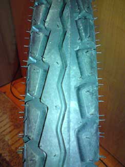

а фотки резины выложить можете?
11.11.2008 р. відповів для Concord
Уже лежит - заднее 3.00, а переднее 2.50 рисунок другой:
И еще передняя Kenda-Тайвань(108 грн), а задняя Kenda-Вьетнам(205 грн).

а так ето шоссейная кажется,а мне нужна чтобы и в зиму нормально цепляла дорогу,а ета более для лета.Зимой в повороте может занести так как бока лысоватые,я сегодня нашол резину как я псал выше.думал такую прикупить но маленько нехватает
Шоссейная, то что мне и надо, а вот рисунок передней на 2.50:
По рисунку вроде тоже шоссейка.

вот вот вот точно такуюже я видел сгодня.рисунок шо на 2.50 шо на 2.75 такой же самый.вот такую резину я хочю

Во, и я б себе такую поставил. А та на 3.0 сликовая, ей хорошее покрытие да хорошую погоду подавай.
