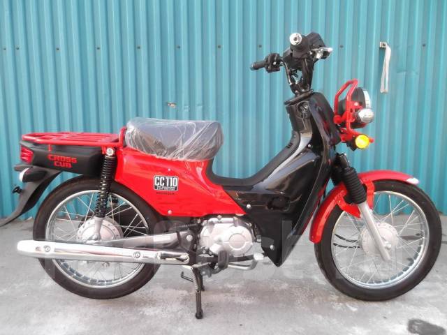

Нарешті японці зробили мою "мечту идиота"  03_biggrin
Коштує як Ланос 05_shok  Будемо чекати китайської відповіді 03_biggrin
http://vladivostok.farpost.ru/novinka-skuteretta-honda-cross-cub-c110-24705341.html

а чем этот корч отличается от твоего? производством? фару ты себе сменил, двигло такое же, по внешнему виду - обычный суперкаб. по поводу инжектора я не понял. то ли корявый перевод или в натуре, новшество. по сути - вариант  - усовершенствованный китаянский набор, который переделан форумчанами. но в заводском исполнении
1.Інжектор+ витрата пального
2. Кліренс
3 і головне окрема сідушка

хонда?
где собирается?
ценник ( в баксах или евро, если можно)?
почему столь малая гарантия по пробегу - 10 тыс?
у нас на хонду вейв 110и оффиц дилер даёт гарантию по пробегу в 20 тысячь.
ценник на неё - 1900е
