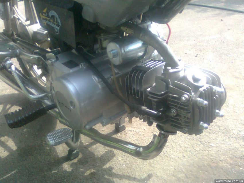

п.с картинка двигателя с автоматическим сцеплением (активоподобный) - № 1
картинка № 2 - механическое сцепление

п.с. спарк, насколько я понял, идет на механике. сам горшок (цилиндр)как на фото моем № 1, но привод тросом. более бюджетный вариант и развод о якобы 120-125сс (сам на это повелся)
